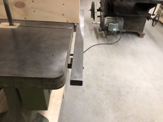

Ich habe jetzt interessehalber doch nochmal bisschen nach den PeHaKa Sägen im Netz geschaut.
Kommt mir fast vor als wäre dann meine die Einzige die falsch zusammengeschraubt wurde.
Sämtliche Bilder zeigen den Ständer links, nur bei mir ist der rechts...
Komisch!
Andi
5.964
das ist mir wohl auch aufgefallen und ich habe mich gefragt, wann man eine "rechte" und wann eine "linke" Bandsäge kauft oder was da die Unterschiede in der Nutzung sind. Deine Variante gibt es sonst auch zu finden, ist aber deutlich seltener.

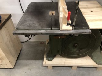

...mein rund hundert Jahre altes Gussmonsterchen ist auch eine Version mit Ständer rechts.
Mittlerweile sehe ich das eher als Vorteil... weil mir ein (sprich: schöner zum Baujahr passender:emoji_wink:) Parallelanschlag an der Säge fehlt.
Die alten Bandsägen hatten ja oft einen Anschlag, der auf dem Tisch befestigt wurde - also so, wie bei Deiner bösen Abrichte...:emoji_wink:
Ich schau' unregelmäßig immer mal nach Uralt Kreissägen, wie der hier.
Wenn ich irgendwann in diesem Leben mal zur Restaurierung der alten Dame komme, kriegt die dann so etwas spendiert, statt des jetzt schnell zusammengespaxten Item-Profil-Ersatz-Anschlags.
Genau das Problem hab ich auch, daher mein Schraubzwingenanschlag…
Falls du was findest, dann gib mir bitte auch Bescheid. Das ist nicht die beste Lösung. Hast du einen Trick wie man diesen präzise ausrichten kann? Ich ging bisher immer nach der Tischaußenkante. Ob das aber so das richtige ist? Die ist auch nicht 100% gerade. Oder ist das bei der Bandsäge überhaupt so wichtig?
...so, wie Du auf dem verlinkten Bild der Uraltkreissäge siehst: Eine Führung, die über die Verschraubung an der Tischkante genau ausgerichtet werden kann. Ist dann der Anschlag auch noch rechtwinkling, ist alles gut...:emoji_wink:
Nuten auf der Tischoberfläche gibt's bei den alten Gußmonstern meist(?) eh nicht/nie(?). Ich hab' zumindest keine in meiner Erinnerung.
Trotzdem habe ich im ersten Step den Tisch selbst erst einmal ausgerichtet: Möglichst breites Band aufziehen, ein dünnes Lineal mit 'ner kleinen leichten Leimzwinge ans Band tackern. Dabei etwas paralleles unterlegen zwischen Band und Lineal, damit die Schränkung des Bandes das nicht verfälscht. Die Tische sind in der Regel mit vier Schrauben von unten am Schwenkbogen angeschraubt... falls überhaupt schwenkbar. Falls nicht: auch...:emoji_wink:
Wie gesagt, unbedingt notwendig ist das nicht, wenn es eh keine Nut auf dem Tisch gibt. Aber Du mauerst ja auch gerade*, obwohl der Putzer das Unglück verdecken könnte.
...kommt auf den Einsatzzweck an. Brennholz kann man ohne sägen, am Riss entlang dito, geschweifte Schnitte... sowieso. Wenn man Bohlen auftrennen will ist ein ordentlicher Anschlag keine schlechte Idee.
Eben. Das wird sicher irgendwann kommen.
Die Führungsschiene für einen Anschlag wäre ja da…
