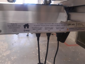

Bei der Yeti gibt's diese Stecker für den Staubsauger? Eingang und Ausgang.
Da scheinen die was geändert zu haben.
Scheinbar haben die die Stromversorgung vom Staubsauger jetzt separiert. Bei mir läuft das noch über einen zentralen Anschluss.
Also einmal Strom Eingang für den Staubsauger und einmal der geschaltete Ausgang.
Stöpsel einfach mal ein, kann ja nix passieren. :emoji_grin:
