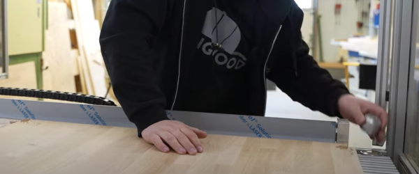

Die CNC von Siggi hat wohl einen "Knubbel" der an einem Kabel hängt den er Nullpunktmesser nennt. Geht leider nicht näher drauf ein...
Min 8:10 https://www.youtube.com/watch?v=Ic-7FdFv1bU
Ist das ein "Standard Feature" von größeren CNC Maschinen?
Das ist ein Höhentaster mit dem man die Werkzeuglänge (Fräser) und die Werkstückhöhe (Oberseite) schnell und sicher mittels der Steuersoftware ermitteln kann. Ist ein Standardzubehör das an jeder Fräse sein sollte. Kostet zwischen € 35,00 und € 100,00
Alois
ah alles klar also so wie die Scheibe die bei der Yeti dabei ist.
Schade, dachte schon der hat was um den Nullpunkt zwischen X und Y abzutasten bzw berechnen zu lassen an Werkstücken
Gibt es auch - nennt sich "3D Kantentaster". Alternative ist dann noch ein Kreuzlaser zum ermitteln des XY-Nullpunktes.
Die Frage ist immer, welche Genauigkeit man will / braucht.
Bei Holz reicht i.d.R. ein einfacher Kreuzlaser aus. Damit schafft man eine Positioniergenauigkeit von 0,25 - 0,5mm

interessant das wäre mein Wunsch für Shaper oder Yeti, einen Stift den zu abziehst an der Leine um die Kanten abzutasten...naja Kreuzlaser ist nicht genau genug um z.B. eine Schrankseite welche du aufgelegt hast sauber zu erfassen.
