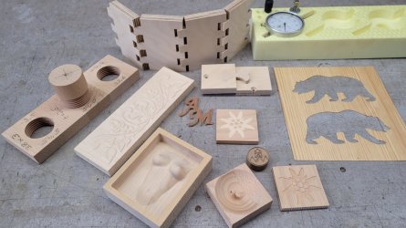

Ich fräse alles mögliche aus Holz, Alu, Messing, selten Stahl, Kunststoffe, etc. in 2,5D und in 3D und ich habe noch nie auch nur einen einzigen G-Code Befehl benutzt / gebraucht. Das geht alles einfach grafisch...
Welche Fräse und welche Programme benutzt du denn? Vielleicht sind die ja auch für joh.t. interessant?
