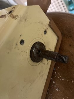

Ich Tipp mal auf "Mitnehmer" Pinole fehlt. Was ist das rechts eingeschweißt? Gehört da ne Schraube oder ein Stift o.ä. rein? Möglicherweise "Abeschert" aber vorhanden?
Gegenseite das selbe am vorderen Teil?
Mal genau schauen.

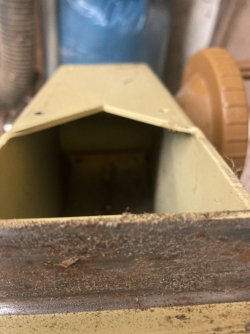

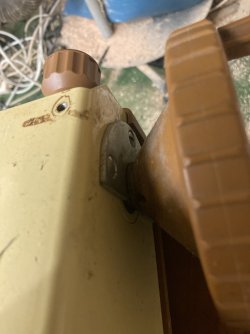

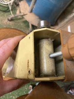

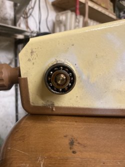

Was du als sicherungsstift Identifierst is nur dreck. Es gibt da keine Bohrung etc. wo was zum arretieren der Pinole wäre.
Es dreht sich alles. Auch die Welle auf der das Kugellager sitzt auf dem der dorn aufgesteckt ist. Dorn nach links ziehen und kurbeln ändert nix egal in welche Richtung. Irgendwie muss das ja alles da reingekommen sein. Ich find nur keinen Weg es wieder rauszubekommen

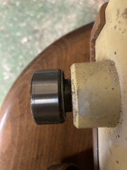

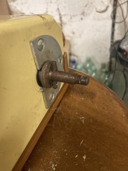

Kurbel weg. Der Splint is der mitnehmet der Kurbel. Die Scheibe ist mit der Welle ein Teil und hat etwas Übermaß, weswegen ich auch nicht alles nach links rausziehen kann.
Vermutung: vorn das Kugellager muss runter und darunter sollte was sein das die pinole am drehen hindert.

...jetzt hast Du die Körnerspitze auseinander genommen. :emoji_open_mouth:
Normalerweise ist die in der Pinole mit einem MK-Konus.
8.630
Kriegst Du da einen Schraubenschlüssel zum Abdrücken dazwischen? Oder hast Du vielleicht sogar eine Abdrückgabel?

Ich weiß dass die körnerspitze so nicht runter soll sonder ganz. Geht auch mit noch dezenter Gewalt ned. Schraubenschlüssel geht eben erst rein wenn er schon zu klein is. Drum sagte ich ganz am Anfang dass ich mir wohl erst an abzieher bauen muss. Der kurze Bereich zwischen Kugellager und Gehäuse dreht aktuell mit und somit alles was ausm Gehäuse ragt.
