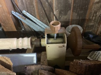

Wollt Ma schon a paar Stücke zum drechseln weglegen. Aber dann is Ma eingefallen dass da noch was war, nämlich der Dorn am Reitstock dreht lose durch und kann nimmer spannen. Und ich hab damals aufgegeben in das Innere des Reitstocks zu gelangen, wo vermutlich die Schnecke oder Gewinde kaputt is.

Ich glaub da werd ich mal eure schwarmintelligenz anzapfen. Geh mal davon aus, dass ich mir da irgend ne Art abziehen bauen muss oder ich einfach zu doof war
So ganz hab ich dein Problem am Reitstock nicht verstanden. Sowohl an Meier Flottjet Drechselbank als auch an meiner Metalldrehbank kann ich den Morsekegel ob jetzt Spitze oder Bohrer) mit der Spindel in der Pinole "auswerfen". Klar hält der Kegel nur wenn man die Pinole wieder ein Stück rausdreht.
Oder dreht sich die gesamte Pinole? Evtl. Zu weit rausgedreht, dann greift der Stift/ die Passfeder nicht in der Nut der Pinole.
Bisschen mehr Input/ Bild und Dir kann evtl. geholfen werden

Auf die Schnelle mal ein Bild. Ich kann kurbeln wie ich will, der Dorn links bewegt sich weder vor noch zurück. Er ist drehbar auf der Welle. Die Welle sitzt fest, hat als kein Spiel in der Waagrechten. In dem verschweißten Rohr im Gehäuse vermute ich eine Schnecke, damit eben der Dorn nach links zum spannen gekurbelt werden kann und auch wieder zurück. Nur hab ich keine Ahnung wie man da rein kommen soll oder gar was tauschen. Ich räum heut Abend mal frei und mach mehr Bilder. Testweise hab ich’s mal versucht, was zu spannen indem ich den reitstock mit Schmackes ins Holz gerammt und arretiert hab. War nicht die beste Idee ich weiß und ist seitdem auch außer betrieb.
Ist eine alte Scheppach DMT 175

Die Klemmschraube hast gelöst? Das Handrad dreht nicht auf der Welle durch?
So wie es aussieht ist die Pinole komplett drin.
Die Spitze ist drehbar (mitlaufende Zentrierspitze) danach ist fest?
Klemmschraube is locker. Handrad dreht wiederstandslos die Welle in beiden Richtungen, nur bewegt sich die Welle keinen mm vor oder zurück bzw. der Dorn.
