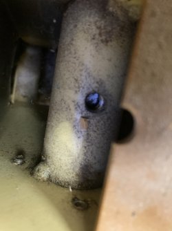

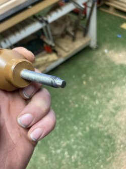

Und da no ned verschoben kann ich auflösen: die Ursache und gleichermaßen Lösung ist so simpel wie subtil.
Der Drehknopf mit M6 Gewinde oben am Gehäuse sichert nicht das gesamtkonstrukt, sondern die Pinole. Nur: der gewindestift is unten 5mm abgebrochen, weshalb ich von nem anderen Zweck ausging. In der Pinole is eine entsprechende nur gefräst und wird damit arretiert. Geht aber ned wenn der untere Teil der Gewindestange da ned greift. Hab die jetzt angeschliffen und passt. Zudem war das Ding als gesamtes Wohl bis auf meine wenigen Minuten Tests seit Jahrzehnten nimmer im Einsatz und damit so fest, dass nix zu drehen selbst mit dem abgebrochenen Teil. Die gewindestange arretiert nun fest und nach etwas gutem Zureden konnte ich die pinole nun rausdrehen.
Nun gehts.
Herzlichen Dank euch!!
...hm, ich sag ja, dass etwas in die Nut greifen muss. Das aber gleich als Pinolenklemmung zu missbrauchen, so dass ein Nutzer das jederzeit aus Versehen rausdrehen kann, ist nun eine besonders dämliche Konstruktion...:emoji_wink:
Hast Du Deine Körnerspitze wieder zusammen bekommen?

Klar. Geht so Leicht rauf wie runter..

Also, es kann jetzt einer denken über Scheppach, was er will. Ich finde diese Konstruktion einfach genial. da hatte der Chef damals seinem Konstruktion Team klare Vorgaben gegeben, oder hatte die vielleicht selbst so umgesetzt? Aus Stanzteilen, Abschnitten von meterware, normteilen und paar wenigen Teilen aus ihrem Baukasten entstanden so einfache, robuste und gut durchdachte schweisskonstruktionen. Zusammen gab das dann eine für den hobbybastler gut brauchbare, bezahlbare und robuste Maschine. So wie ich hier jetzt die Bilder deute, hatte die Schraube viele Funktionen , einfach nur genial .

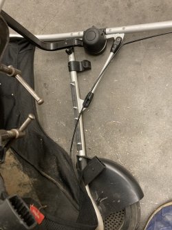

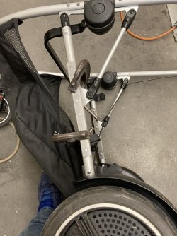

hier zunächst ein schlechtes Foto. Mehr ist auch nicht. Ich habe das Ding in der Mittagspause repariert, musste schnell gehen….
Manchmal arbeitet man im Kreis…. Kürzlich ist der Kinderwagen synchron links und rechts an genau dieser Stelle erneut gebrochen. Dass das Alu nachgibt war mir ja schon angekündigt worden, aber dass ein 18mm Eiche-Stab einfach abbricht hat mich überrascht. Dieses Mal also weniger elegant eine Reparatur mit angeschraubtem Flachstahl.
Optik ist wurscht, die Karre eh nicht mehr verkäuflich und bald sind wir damit hoffentlich auch durch!
Da sieht man, wie essenziell es ist die Werkstatt des AG privat nutzen zu können - hab einfach keinen Bock mehr so Zeug zuhause zu machen!
