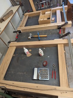

Was wir jetzt so machen.....
Konferenztische, auch nicht für den Außenbereich, aber als Fachbetrieb verraten wir das unseren Kunden.
6St. Werden es, 350/85/115 LBH in cm.
Der neue Mitarbeiter hat heute 60 Steckdosenbohrung mit der Oberfräse gemacht. Nicht eine Macke und wahnsinnig schnell.
Wirklich beeindruckend organisiert das ganze, der ist eine super Hilfe, ist sich nicht zu fein zu fragen und scheint echt Bock auf alles zu haben was bei uns so anfällt.

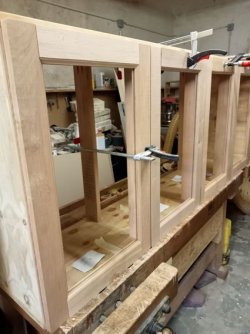

Heute habe ich mal wieder am Sideboard meiner Schwiegertochter weiter gewerkelt. Die Friese für die Türen sind gefräst (Profil-/Konterprofilfräser). Für das Foto habe ich sie mal lose zusammen gesteckt. Eine von vier Füllungen habe ich zugeschnitten, morgen bekommt sie noch einen Falz von 5 mm.
Bitte nicht an der Sperrholzplatte stören. Daraus ist nur der Korpus. Das Sideboard dient später lediglich der Aufnahme von Aktenordnern. Die Seitenflächen werden verkleidet mit zwei Teilen aus Erle, also den Resten vom Tisch. Die obere Arbeitsplatte ist ebenfalls Erle, alles vorn mit Waldkante.

Mattes, das ist eine Frage der schnellen Verfügbarkeit. Schnell aus dem Keller holen ist nicht ... Also soll es optisch in einen Teil des Wohnbereiches passen.
Wie fast immer, entstehen meine »Projekte« aus Restbeständen an Holz etc., weshalb ich auch wenig Einfluss z. B. auf Farbauswahl nehmen kann. Es wird verarbeitet, was da ist. Die senkrechten Zwischenwände sollten eigentlich durchgängig sein. Da aber nicht so viel Holz da war, habe ich sie eben aus schmalen Streifen gemacht. Aus Resten wird auch noch eine Art Sockel gebaut, damit der untere Boden nicht durchhängt.
Ich habe mich entschieden, den eigentlichen Korpus als separates Teil zu bauen. Die beiden Seitenteile und die Arbeitsplatte werden erst an Ort und Stelle montiert. Anders wäre das Sideboard nicht in das obere Stockwerk zu tragen. Aus den Abschnitten, die beim genauen Zuschnitt der Seitenteile anfallen, wird auch noch etwas gebaut ...
Natürlich sind auch wieder reichlich Fehler passiert. Z. B. habe ich bei der Fräsung zweier Querfriese die Faserrichtung missachtet. Quittung: Ausrisse. Problematisch sind auch wiederholgenaue Schnitte. Meine Hobby-Maschinen sind fast durchgängig aus den 1990er Jahren.
