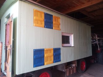

Verwandlung vom Bienenwagen in Wohnwagen
Micha83
29. Januar 2014
2.337
01561

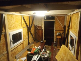

Moin, weil die Miwo Trennwandplatten günstig sind und nicht Brennbar.
Da wo die Sägeschiene steht, kommt ein kleiner Ofen hin.
Die Ecke wird zusätzlich mit Gipsplatten belegt.
Stauende Feuchtigkeit von innen her, wird hier nicht das Problem sein. Kann ja nach aussen weg trocknen.
Sommerlicher Hitzschutz ist mir beim schwarzen Dach wichtig. Die Fassade ist ja relativ hell.
In die Dachwölbung möchte ich gern flexible 60 er HFD klemmen.
Habe aber noch nix in meiner Nähe, zu einem halbwegs erschwinglichen Preis gefunden.
Brauche nur 10qm.
Grüße Micha

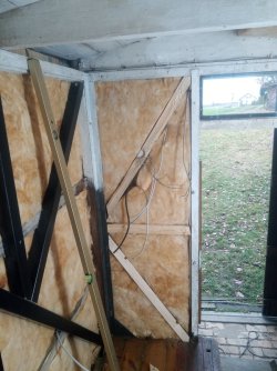

Die letzte Ecke muss nur noch gedämmt werden.
Dazu wird nun erstmal der Kabelsalat neu geordnet.
Über dem Ofen kommt wegen der Nichtbrennbarkeit ebenfalls Miwo zum Einsatz.
Grüße Micha

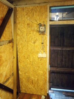

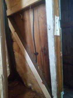

Dreiecke gefüllt und Unterkonstruktion
mit Leisten ausgeglichen.
Zugentlastung gibt's natürlich auch.
Kabel schauen alle raus, die alten Funktionen sind schon wieder am Netz.
Der Rest muss noch auf die zweite Sicherung gelegt werden.
Das Metallgestell ist mit Fälzen eingelassen.
Morgen geht's ans fermacell.

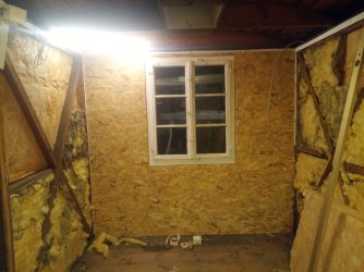

2. Stirnseite erledigt.
In den Seitenwänden wird noch alte Dämmwolle vom Dachboden "entsorgt", nur das sie weg ist.
Frohe Weihnachten, Grüße Micha

Ich vermute Nachwende Material. Asbest sollte hier keine Thema sein.
Das Vorwende Zeug war mehr grau und man hat die einzelnen Glasfasern gesehen, die hat richtig gekrazt.
Die hat wohl mal etwas Feuchtigkeit bekommen.
Für die Mülltonne ist es zu viel. Eh ichs entsorgen muss, verschwindet es hinter der Verkleidung.
7.725
Mein Stand ist, dass man unter vorgehaltener Hand (bzw. noch nicht so groß an die Glocke gehängt) doch inzwischen der Meinung ist, dass die Mineralwolle von vor ca. Bj. 2000 dem Asbest in seiner karzinogenen Wirkung nicht so viel nachsteht.

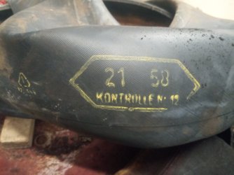

Der Schlauch hielt ja auch im alten Mantel seine Luft, daher war es mir wichtig, diesen Schlauch unbeschädigt raus zu bekommen.
Wenn man einen neu kaufen müsste, kostet auch schon 25 Euro und hält sicher keine 65 Jahre.
Das Material ist gefühlt doppelt so dick, wie bei heutigen Modellen.
Der alte Schlauch aus dem Vorderreifen hatte leider einen Defekt im Ventilsitz und ließ immer wieder Luft.
Dort musste ein neuer verbaut werden.
Auf dem alten Schlauch, habe ich im Sommer schon zusammen mit 2 Kindern, auf der Ostsee getrieben.
Das Ventil wurde eingeklebt und ein Schaumstoffschutz ums Ventil gebaut, das sich niemand verletzt.
Eine super stabiler und großer Schwimmring, zumindest, bis die Sonne irgendwann die Weichmacher entfernt hat.:emoji_wink:

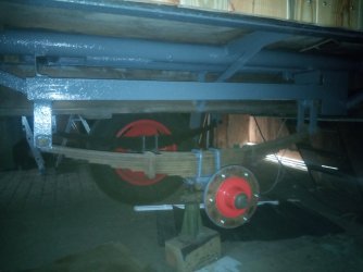

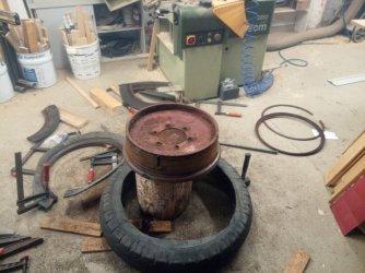

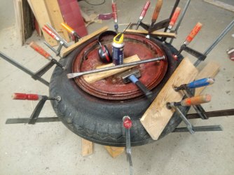

3 Stunden harter Kampf, Schwielen an den Händen von ewigen Schraubzwingen anziehen.
Reifen zusammendrücken, um den Felgenring und anschließend den sprengring locker zu bekommen.
Großer Flachmeißel und Fäustel haben das nach einer Stunde gelöst bekommen.
Soweit so gut dachte ich.
Das dicke Ende kam noch.
Anhang anzeigen 150868 Anhang anzeigen 150869 Anhang anzeigen 150870 Anhang anzeigen 150871
Die andere Reifeflanke klebte(und Rostete) äußerst fest am Felgenhorn, Mit dem Traktor überfahren half nix.
Dann den Schlauch entnommen und mit der Stichsäge den Reifen abgesägt.
Nun konnte der Großteil vom Reifen entnommen werden, Felgenband ab.
Dann mit Schraubzingen vom Felgenhorn gezogen und den Rand eingeflext, dann war der Halt raus.
Die Zutaten für die Auferstehung des Rades liegen bereit.

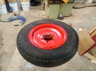

Vorher gibt es aber eine Entrostung und neue Farbe.
Überhaupt wird das Thema Metall Entrosten und Anstreichen viel Zeit in Anspruch nehmen.
Schönes Wochenende, Grüße Micha

Ich nehme Sachen gern selbst in die Hand, damit man nicht bei jedem Mist von jemandem abhängig ist.
Ist ja nun auch keine Raketenwissenschaft mit den Felgen.
Das Problem ist einfach der Rost und dazwischen gelaufene Farbe.
Heidenau ist der Nachfolger von Pneumant. Die sind schon gut, was Preis Leistung angeht. Fahre ich auf den Mopeds auch.
Das es mit den Felgen durchaus ein ein gewisses Risiko gibt, ist mir bewusst.
Der kritischste Moment ist wahrscheinlich beim Luft aufpumpen nach dem Zusammenbau.
Da habe ich bei der ersten Felge ein dickes Brett drüber gespannt, das der Sprenring nicht durch die Gegend fliegen kann.
Langsam Luft aufpumpen und aufpassen, das der Sprenring richtig sitzt, dann weiter Luft aufpumpen.
Felge ist schon entrostet und einseitig rot.
Grüße Micha
