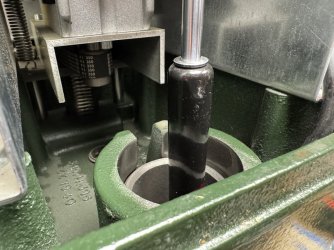

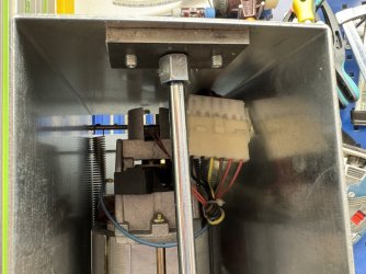

Ich habe nun den Tausch der Feder probiert. Erste kleine Hürde war es die Schraube am Drehknopf zu finden (als ich den Knopf gedreht habe, hab ich die gefunden). Ausbau der alten Feder war dann kein Problem. Allerdings hat die neue Feder ein m8 Außengewinde. Die Befestigungsplatte der Maschine ist meine ich ein m6 Innengewinde.
Ich schaue mal ob ich irgendeinen Adapter (Edit: Reduzierstück m8 auf m6 hab ich online gefunden, gibts glaube ich aber leider nicht im Baumarkt) finde oder ob ich eine neue Feder benötige.
Konrad4
23. April 2021
181
Stuttgart
Hab im Hornbach jetzt ein Reduzierstück m8 auf m6 bekommen. Dadurch wird die Feder allerdings ein wenig länger. Mal schauen, ob es trotzdem klappt.
Konrad4
23. April 2021
181
Stuttgart
Das hat leider nicht funktioniert. Ich habe den Eindruck, dass die Feder den Kopf über die eigentliche obere Position gedrückt hat. Jetzt lässt sich der Kopf überhaupt nicht mehr bewegen. Die neue Feder mit Reduzierstück erschien mir ein zwei Zentimeter länger als die alte Feder.
Seht ihr es auch so, dass die leicht längere Feder das Problem ist?
Konrad4
23. April 2021
181
Stuttgart
Vielleicht hat jemand einen Hinweis, das sehe ich aktuell als Optionen:
- vom Schlosser eine neue Platte anfertigen lassen oder die bestehende aufbohren und ein m8 Gewinde schneiden. Würde ich beides gerne vermeiden.
- eine kürzere m8 Feder einbauen, 180mm statt 200mm Hub, 405mm Länge statt 445mm. Darauf dann wieder den Aufsatz mit m8 IG auf m6 AG.
- eine Feder mit 6-15 Durchmesser (Kolben und Druckrohr) statt 9-20. Das gibt es mit m5 Gewinde mit 200mm Hub und 448mm Länge. Darauf könne ich einen Adapter m5 auf m6 Adapter schrauben, der ändert die Gesamtlänge nicht.
Was mich immer noch wundert:
- sind wirklich die ein zwei Zentimeter mehr Länge das Problem? Für mich sieht es eigentlich so aus, als ob der Kopf eher 3 bis 4 Zentimeter zu hoch gefahren ist. Das darf doch eigentlich nicht passieren können?
- bin ich wirklich der erste mit dem Problem? Die m6 Feder von Metabo war nach meinem Eindruck eine Spezialkonstruktion und dieses Teil gibt es nicht mehr.
PS: Die 300N (ja stimmt, nicht nm) erscheinen mir auch etwas stark, würde ich nicht mehr nehmen.
