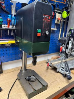

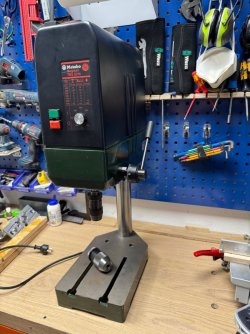

ich war heute in Frankfurt und habe die 5014 abgeholt. Transport war kein Problem. Allerdings bin ich mir nicht sicher, ob der Tiefenstopp noch funktioniert oder ob da ein Teil fehlt (mMn fehlt ein Teil). Bohrfutter werde ich definitiv auch tauschen, das schaut nicht mehr so gut aus (Flugrost?). Die Maschine stand in einer Schule und war in letzter Zeit nicht mehr in Betrieb. Ich hoffe die Maschine ist dennoch in gutem Zustand. Fotos folgen.

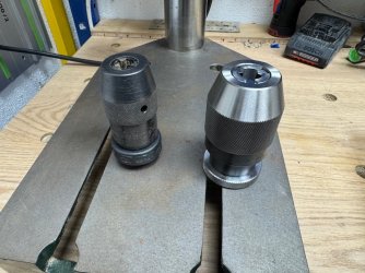

vielen Dank für Deine Erklärung, @Todde ! Kann bestätigen, der Tiefenstopp funktioniert und ich hatte ihn nur nicht verstanden :emoji_slight_smile: Albrecht SBF kam heute auch noch an, das schraubt sich butterweich und macht auch einen sehr wertigen Eindruck. Werde ich dann als Nächstes auf die Maschine montieren.

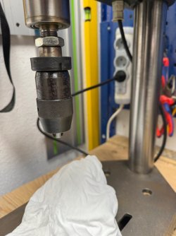

@Todde , ich hab von dir verstanden dass man zum Futterwechsel die Sechskantmutter nach unten dreht und dadurch das montierte Futter abstreift. Hab ich das richtig verstanden? Will auf keinen Fall direkt durch den Wechsel die Lager der Maschine beschädigen und da irgendwelche falschen Kräfte auf die Pinole bringen.

die Mutter überm Futter ist die Abdrückmutter fürs Bohrfutter, nach unten drehen, Lappen unterlegen Futter fällt dann ab.
Das verbaute Futter an der Maschine ist ein Metabo Futuro-Top, 1-13mm es verfügt über gehärtete Spannbacken und eine Klinke die hörbar beim Anziehen in eine Zahnung springt, das Futter ist außerdem staubdicht und schlagbohrfest (was für den Einsatz nicht unbedingt nötig wäre).
Das Futter verfügt über eine eingeschränkte Linkslauf-Tauglichkeit, was hier nicht relevant ist.
Das Futter hält Bohrer bombenfest, ohne an zu knallen oder sonstige Hilfmittel wie WPZ...Finger weg.
Unter Last springt die Halteklinke selbstständig einen Zacken weiter und sorgt für den festen Halt, ich kenne kein Futter was so gut Bohrer festhält.
Das Futter fällt übrigens als Einzelteile in Nürtingen aus den Mehrspindelautomaten.
Ein neues Futter hätte man sparen können, bzw. eines mit 3-16mm Spannweite gleicher Bauart.

genau so geht es, wie Dietrich auch beschrieben hat. Mutter vor Montage des neuen Futters wieder aufschrauben!

@Todde , @Dietrich könnt ihr mir nochmal einen Tipp zum Lösen des Bohrfutters geben?
Ich habe die Mutter nach unten gedreht bis sie bündig am Bohrfutter aufliegt. Wenn ich nun aber die Mutter, drehe, dreht sich Pinole und Bohrfutter mit. Da mache ich doch irgendwas falsch, oder? Von Hand gehalten um das Mitdrehen zu verhindern war nicht erfolgreich.

Inbusschlüssel ins Futter spannen und gegenhalten, Mutter dann weiter drehen, Futter fällt ab.
Wenn Futter selbst, also die Spannvorrichtung schwergängig war schon einer dran der keine Ahnung hatte, vermutl. mit Wapuza.
