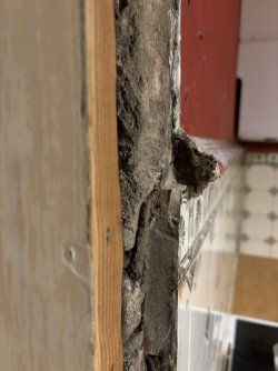

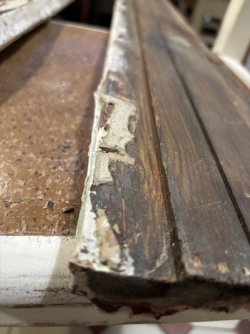

Und dann wa doch noch was :emoji_wink:
Auf einem der Fotos im Anhang sieht man:
  1. den rechten Zierbeleg liegend. Ich habe versucht, ihn im Profil zu fotografieren, damit man den Falz erkennt. Der ist etwa 1cm tief / 4cm breit / 120cm lang
  2. den Grund, warum der Falz sein muss. Die Fliesen tragen etwa 1cm auf der Wand auf.
Nun bin ich ja bisher um die Oberfräse herumgekommen. Dafür werde ich sie benötigen zumal der Falzbeleg am Futter fest ist.
Habt Ihr eine andere Idee, wie ich den Falz herstelle / Ist eine Einhandfräse dafür geeignet (der Falz wird ja nach dem Einbau nicht zu sehen sein, muss also auch nicht sooo sauber sein)

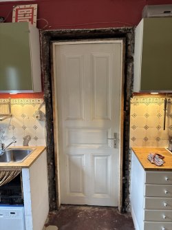

Das, was ich benötige, nachdem ich das Türfutter raus habe und bevor ich es von der anderen Seite in die Maueröffnung hineinstecken kann ist eine Aussparung auf der Rückseite des Falzbeleg. ich hänge nochmal die Fotos an und beschreibe anhand derer :
1. Foto:
Man sieht den abgenommenen Zierbeleg. Ich habe versucht, ihn im Profil aufzunehmen und man erkennt eine Aussparung an der Kante. Die ist etwa 4cm breit, 1cm tief und 150cm lang
2. Foto
Man sieht auf die Stelle, wo ich den Zierbeleg abgenommen hatte. Auch hier habe ich versucht, auf dem Foto das Profil darzustellen. Da sieht man oben Wand, eine Leiste und unten Kacheln.
3. Foto
Nur der Vollständigkeit halber. Daraus erschließt sich, wo das 2. Foto aufgenommen wurde (Der grüne Oberschrank ist mittlerweile weg)
Zusammengefasst: In dem Zierbeleg ist eine Aussparung, die ich in dem Falzbeleg nachbilden muss, damit er passt, wenn ich die Zarge umdrehe. Da muss nichts sonderlich genau sein, da muss nur etwas Holz aus dem Weg.
Mittlerweile bis ich soweit, dass ich das auch grob mit der Flex wegmachen kann, weil es ja am Ende eh niemand sehen wird.
