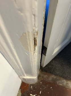

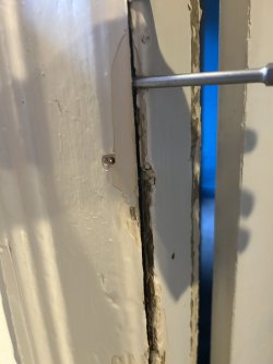

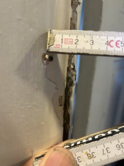

Auf die Gefahr hin, dass Ihr mich langsam für bekloppt haltet :emoji_stuck_out_tongue_winking_eye:
... es lässt mich nicht los und deshalb habe ich mich nun auf die Suche unter dem ganzen Lack gemacht, was zur Zierbekleidung und was zur Futterbekleidung gehört und wie beides wohl miteinander verbunden ist. Dazu habe ich mal an einer Stelle testweise die oberste Schicht Lack abgefummelt und die Futterplatte angehoben (ein Nageleisen hab ich nicht, aber es ging mit einen alten Stecheisen) und hab mich Stück für Stück bis zum ersten Nagel vorbearbeitet. Der wurde da sichtbar, wo man sinnvollerweise einen Nagel einschlagen würde. Da wo das Holz der Zierbekleidung schon dick genug ist, dass es nicht beim Hämmern aufreisst. Das sind gut 2 - 2,5cm Abstand zum Futterbrett. Es erscheint also erstmal so, als würde mein Oberfräse daran vorbei fräsen.
Das könnte man nun rund herum sicherstellen und die Nägel so aufspüren. Abhängig davon wie dick das Futterbrett ist, könnte man das sogar mit zusätzlichen Nägeln stabilisieren.
Eine Unsicherheit habe ich trotzdem:
Wenn auf der anderen Seite in dem Futterbrett ein Falz von ca. 9mm ist, kann ich mich darauf verlassen, dass mein Brett auf der Seite, wo ich einen neuen Falz von 9mm fräsen will dick genug ist, dass ich hinterher noch die Türbänder einlassen und anschrauben kann? Oder anders:
Ist das Futterbrett auf beiden Seiten gleich dick? Es wäre ja dumm, wenn ich mir mit der Fräse den Platz für die Tür schaffen würde, aber sie sich nach dem Materialabtrag nicht mehr stabil in der Zarge verschrauben ließe.

ich gestehe, dass ich inhaltlich irgendwann ausgestiegen bin. Ist nicht böse gemeint, mir erschien es zu viel hin und her, zu viele Möglichkeiten und zum Schluss die Begeisterung dafür in eine eingebaute Türzarge mit der OF einen Falz zu fräsen….*
Anders gesagt habe ich da zuvor durchaus dran gedacht aber es eben nicht aufgeschrieben. Sorry!
Zumindest in Berliner Altbauten sind die stumpfen Türen alle mit Lappenbändern im Futterfalz angeschlagen und meist bleiben da nur 13-15 mm um die Schrauben zu befestigen. Deswegen ist dort normalerweise ein 20 mm dicker Klotz zur Verstärkung von außen am Futter. Wenn man die Zierbekleidung entfernt kann man meist ganz gut einen 18mm-Multiplexklotz mit etwas Leim in der Fuge zum Futter ergänzen - was sich auch bei der Ertüchtigung der Schlossseite anbietet.
Aber da beißt sich die Katze in den Schwanz, denn die Bekleidungen zu entfernen wolltest Du ja gerne vermeiden.
*Das erscheint mir die mit Abstand ungünstigste Lösung zu sein. Ich wüsste kaum, wie ich eine Oberfräse auf so einer buckligen alten Türzarge führen sollte um beim horizontalen Fräsen eine annähernd lackierfähige Oberfläche in einem geraden und gleichmäßigen Falz zu erzielen. Das heißt nicht, dass das nicht geht, aber….
Aber die Erfahrung lehrt, dass es im Forum immer wieder Menschen gibt, die - aus meiner Sicht - völlig verkehrte Wege einschlagen und sehr gute Resultate erzielen!

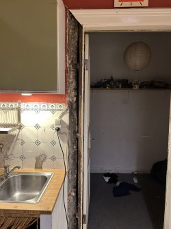

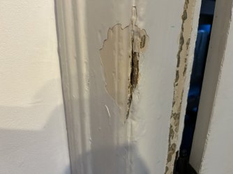

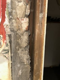

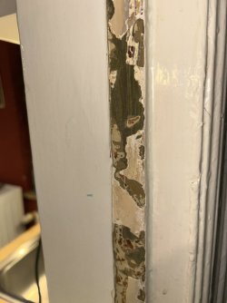

So, ich halte Euch auf dem Laufenden ...
Hab die Zierbekleidung auf einer Seite heil runterbekommen. Was man sieht, ist das Zargenbrett. Was mich beruhigt ist, dass ich problemlos einen 9mm Falz fräsen kann und mir weder Sorgen machen muss, dass das Zargenbrett hinterher zu dünn ist, noch ob meiner Fräse da Nägel im Weg sind.
Das war jetzt die linke, also falsche Seite. Die Lappenbänder werde ich entsprechend falsch herum anbauen. Es bleibt zu klären, was ich mit dem Schloss* mache.
Die rechte Seite: Hier überlege ich, ob ich das Brett auch abnehme oder ob ich es dran lasse und die Nägel mit Abbeizer freilege.
Zum Schloss:
Ich weiss, dass hier im Heizungskeller diverse Türen aus dem Haus liegen. Ich gehe im Moment davon aus, dass ich da eine Tür mit einem Schloss finde, dass baugleich aber anders herum ist. Was wenn nicht? Da wäre ich für Eure Einschätzung dankbar, womit ich rechnen muss.
Ist so ein Schloss für eine Zimmertür aus einem Altbau etwas, dass in 1000 verschiedenen Maßen gibt oder sind das Standarmaße, die sich bin heute nicht verändert haben, ich kann es ausbauen und damit als Muster in den Baumarkt gehen und ein baugleiches da herausholen?
beste gruesse,
heinetz
ps. ich bin weiterhin davon überzeugt, nicht die ganze Zarge herauszuholen und zu drehen.

heinetz
27. März 2013
116
Ich immer noch nicht.
Dann ist es gut, dass wir nochmal darüber reden und ich geb mir Mühe, mich fachlich richtig auszudrücken :emoji_wink:
https://www.woodworker.de/forum/attachments/26-09-14-20-08-32-0615-jpg.221217/
Da stehe ich gerade ... in meiner Küche und gucke durch die geöffnete Tür in die Kammer. Die linke Zierbekleidung habe ich abgenommen um zu checken ...
a) ... wo sind Nägel im Weg.
b) ... ist das Futterbrett dick genug, um einen Falz reinzufräsen.
Ich will ja am Ende erreichen, dass die Tür nicht mehr in die Kammer hinein aufschägt, sondern in die Küche hinein. Dafür brauche ich grundsätzlich den neuen Falz in der Zarge auf der Küchenseite.
Jetzt kommts ...
Ausgangslage:
Ich schliesse (gedanklich) erst einmal die Tür. Die Bänder kann ich nun nur von der Kammer aus auf der rechten Seite und das Schloss auf der linken Seite sehen. Wenn ich alles richtig verstanden habe, gilt also für Bänder DIN rechts und für das Schloss DIN links.
Herausforderung a)
Nun will ich sie auf der der Zarge Seite befestigen, wo ich den neuen Falz fräsen werde, um sie, wenn ich in der Küche stehe, in die Küche hinein aufziehe. Weil Bänder DIN rechts und Schloss DIN links sind, würde ich die Tür rechts anschlagen müssen und das Schloss wäre entsprechend links. Ich stelle die Tür also erstmal (gedanklich) von der Küche aus so in die Zarge.
Herausforderung b)
Jetzt habe ich mir aber auch noch in den Kopf gesetzt, die Bänder links befestigen zu wollen. Die Tür soll nach links in die Küche hinein aufgehen und ich möchte rechts an ihr vorbei in die Kammer gehen. Ich drehe also die Tür um 180° auf der Unterkante des Türblatts. Danach steht meine Tür anders herum in der Küche vor der Zarge. Die Bänder sind links und das Schloss rechts Dummerweise passen nun meine DIN rechts-Bänder und mein DIN links-Schloss nicht mehr.
Lösung b)
DIN rechts-Bänder links
Weil die Bänder nicht gekröpft sind, will ich das Bandoberteil und das Bandunterteil tauschen. Also Bandoberteil anders herum an die Zarge schrauben und Bandunterteil mit dem Zapfen nach unten an die Tür schrauben.
Wenn sie nicht gekröpft sind kannst du das so machen. Brauchst aber ein anderes Schloss.
DIN links-Schloss rechts
Mein Schloss steckt noch in der Tasche und ich könnte nun das Schliessblech einlassen. Das einzige Problem ist doch, dass die schräge Seite der Falle auf der falschen Seite ist. Die Tür würde so nicht in der Schloss "fallen". Ich bräuchte also das selbe Schloss als DIN rechts-Schloss. Bzw. ein DIN rechts-Schloss mit den selben Maßen für:
  • Dornmaß 55 mm
  • Entfernung 72 mm
  • Vierkant 8 mm
  • Stulp 24 mm
... und den selben oder kleineren Maßen für den Schlosskasten. Der Stulp ist aktuell 24mm x 231mm und eckig. Ich denke, mit einem runden von 24mm x 235mm würde ich klarkommen.
Mache ich einen Denkfehler?
Ich denke, bei Herausforderung a) gibt es nichts zur Lösung zu sagen, oder? Ist mein Lösungsansatz für Herausforderung b) falsch?
beste gruesse,
heinetz
