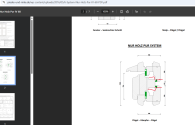

Hallo, ich bin immer noch an der Optimierung der Querschnitte dran.
Dieser Anbieter verwendet scheinbar 13mm dicke Glasleisten:
https://www.pieske-und-rinke.de/wp-content/uploads/2016/05/6-System-Nur-Holz-Pur-IV-68-PDF.pdf
Dies würde nochmal 4mm je Scheibe und Richtung zusätzlich Durchsicht bringen.
In der DIN Norm steht, dass man 14mm verwenden kann wenn die Scheibenlänge unter 500mm beträgt.
Meine Scheibengrößen betragen an den Drehflügeln: 670x288 und beim Oberlicht 636*276 - da sollten doch 13mm Glasleiste ausreichend sein, hat jemand mit so schmalen Glasleisten bereits Erfahrungen?

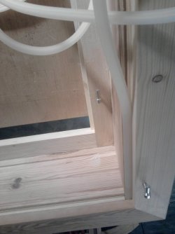

a habe ich eben, er meinte ich müsste von 11,5mm ausgehen zzgl. Verklotzung 3-4mm dann komme ich auf 15mm - dann bleibe ich besser bei 15mm Glasleistenhöhe.
Verklotzung ist doch normal 3mm, dann würde ich auf 2mm runter gehen. Das sollte reichen die Scheiben sind genau.
Die Silikonfase geht auch etwas ins Glaslicht das hilft auch. Also 13mm Glasfalz oder einen Versuch machen mit sehr einfachem Rahmen.
4 Hölzer auf Gehrung verschrauben passend zu einer vorhandenen Scheibe.

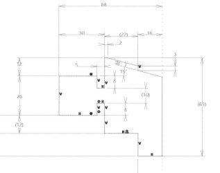

Hallo Ronny, könnte man es nicht auch so gestalten (siehe Screenshot), das würde die Höhe des Kämpferprofiles nochmal deutlich reduzieren, zzgl. dann noch der Reduktion des Überschlag von 18mm auf 15mm. Dichtungen habe ich in den Blendrahmen / Kämpfer verschoben.
Der Abstand zwischen den Dichtungen wäre dann allerdings nur noch 10mm.

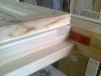

Ich dachte immer, 3mm sei das absolute Minimum, ich erstelle mal eine Testecke. Eine ISO-Scheibe des Scheibenlieferanten habe ich ohnehin noch als Ersatzglas in der Scheune.

Ich sehe jetzt nichts, weshalb es so nicht funktionieren soll.
Wenn Du das aber so machst, dann haut das mit den Ecklagern und Getrieben nicht mehr hin, dann musst Du wirklich Winkel oder Einbohrbänder verwenden.
Mit Einbohrbändern bin Ich mir aber bei Überschlaggummi nicht sicher ob das funktioniert, der Überschlag ist 16mm - 6mm Gummifalz, da verblieben noch 10mm für die Bänderbohrung.
Naja, die 10mm wären irgendwo zwischen den Doppelzapfen, da sollte nicht viel passieren.
Du kannst es auch nur mit 2mm ( blaue Klötze ) verklotzen aber Ich würde mich nicht darauf verlassen, dass die Scheiben genau übereinstimmen.
7.331
Mit 2mm Verklotzung hast du total 4mm, wenn das nicht reicht weiss ich auch nicht. Klötze kannst du selber machen, da braucht es keine Normteile. Dichtungsnut 8mm tief ist wohl auch gut gerechnet, mach einen Versuch mit 7mm , wären schon wieder 2mm mehr Holz.
