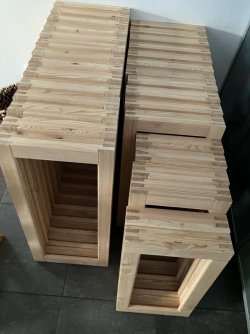

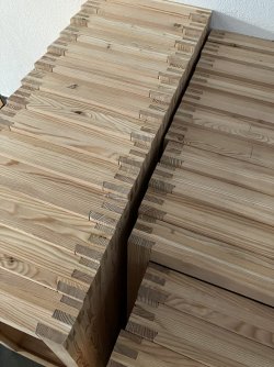

der Frust-Level hat einen Höhepunkt erreicht ... leider sind alle 11 linken Flügel 6mm zu schmal.
Hintergrund ist, das ich alle Kanteln vor dem Schlitzen auf die finale Länge gebracht habe.
Allerdings besitzen die beiden Stulpflügel li/re nicht die identische Breite - der linke hat eine Breite von 53mm, der rechte 59mm.
Allerdings wurden alle Schlitze auf 59mm (Standartmaß) eingebracht.
Nun einmal alles von vorn - ich könnte kot.... :emoji_rage:

Moin
Hast Du denn die Querfriese schon geschlitzt ?
Falls nicht, dann schlitze die linken einfach 6mm weniger ( lass es fehlen ), wird man nach dem ausfälzen nicht mehr sehen.

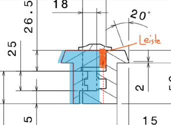

Könntest Dir ne 6mm leiste dranpappen,
das habe ich mir tatsächlich auch schon überlegt - dann würde wie beschrieben die linke Scheibe 6mm schmäler werden?!?
Hinzu kommt die erforderliche Wiener Sprosse im Oberlicht. m.M.n. sieht man die 6mm Asymmetrie gerade bei den kleinen Fenstern zu stark.

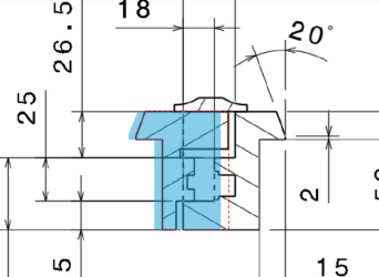

Auf Grund der kleinen Fenster habe ich die Querschnitte kleinstmöglich gestaltet. Das Oberlicht wollte ich mit verdeckten Bändern wie bei den Fenstern meines Schwagers umsetzten.
Am Kämpfer innen haben ich nur 10mm Abstand zwischen den unteren Flügeln und dem Oberlicht - da passt kein Band dazwischen.
Nun musste ich mit Erschrecken feststellen, dass die Maco Multi-Power-Beschläge eine Falztiefe von 24mm benötigen:
Die Flügelfalzmaße der zwei verschiedenen Größen der Oberlichter betragen:
FFH: 354mm / 304mm (Gesamtgewicht Flügel ca. 4,5kg)
FFB: 692mm / 592mm (Gesamtgewicht Flügel ca. 3,4kg)
Leider konnte ich trotz intensiver Recherche bis dato keine passenden Beschläge finden.

Du bist mutig alle Fenster zu bauen, ohne vorher jedes Detail eruiert zu haben.
Ich drück dir jedenfalls die Daumen, dass du was passendes für dein Problem findest. Leider kann ich da bei Fenstern nicht helfen.
12.553
Nee
Das waren einfach zu viele Experimente ohne tief genug in der Materie drin zu stecken. :emoji_thinking:
Du könntest noch bei Roto ( Roto Royal oder so ) schauen, welchen verdeckt liegenden Kippbeschlag die haben und welche Falzbreite er benötigt.
Alternativ könntest Du das Oberlicht aber auch als Festteil machen, nach dem lackieren den Flügel mit Luftklötzchen im Rahmen ausrichten und vom Glasfalz aus Schrauben in den Rahmen. Etwas Silikon an den Anlageflächen kann nicht schaden.
Zum lüften kannst Du ja noch den unteren rechten Flügel kippen.

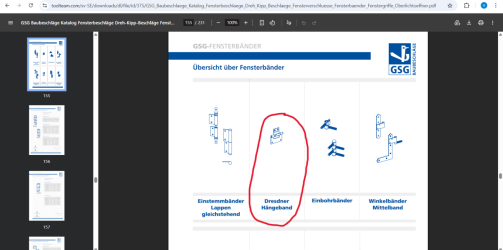

Eine weitere Alternative wären Hängebänder, dafür bräuchtest Du aber einen Fitschenstemmer.
Auf alles neu bauen hätte Ich keinen Bock.
Hi Ronny, ich fahre heute, wenn ich es zeitlich schaffe zu einem Fensterbauer, die Maco-Beschläge verbauen.
Idee ist, doch die Maco Multi Power Kippbandarme mit Lager zu verwenden, bzw. leicht zu modifizieren - das bekomme ich passend.
keine Option :emoji_wink: ich finde einen Weg und bin zuversichtlich.
auch keine Option :emoji_grin:
Eine Option die auf jeden Fall funktionieren würde, wären einfach beidseitig normale Ecklager zu verwenden und oben mit einer Kippschere den Öffnungswinkel zu kontrollieren, aber nur im Notfall!

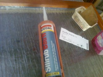

Ich schiebe nur das Silikonieren der Isolierglas-Scheiben laufend vor mir her.
Gibt es hier Tipps von erfahrenen Fensterbauern.
Ich möchte diesmal auf jeden Fall mit farbigem Silikon arbeiten und habe ein wenig Bammel davor dann Schlieren auf den Scheiben zu haben.

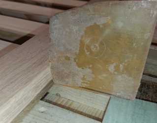

Ich habe nach der Füllung der Fuge mit Silikon immer direkt Glättmittel verwendet und dann mit einem Silikonschaber abgezogen. Nun habe ich neulich ein Video gesehen, wo sie nach dem ersten Füllen der Fugen erst abgezogen haben, dann Kontrolle ob ggf. irgendwo ein wenig Silikon fehlt, Silikon zusätzlich aufgetragen, erneut abgezogen, dann erst Glättmittel aufgetragen und nochmal ganz sanft mit dem Finger die Silikonfuge geglättet.
Könnt ihr zudem Silikonabzieher für das Vorhaben empfehlen?
Wie gestaltet ihr die Kartuschendüse?
12.553
Ich nutze in etwa sowas wie das Teil im nachfolgendem Link, meiner ist nur bräunlich transparent, Material Hartgummi.
https://eshop.wuerth.de/Fugenglaett...;sid=dqzdCKzZ8XTRCMYOOthaA1zTvoSQlsKGMIbNyI_6
Die 45 Grad Fuge gefällt mir allerdings nicht und da habe Ich ihn mir passend auf der Kantenschleifmaschine zurecht geschliffen.
Der Abzieher liegt auf der Scheibe auf und liegt auch an der Lichtschräge vom Fenster an, die kleine fehlende Ecke am Abzieher ergibt die Silikonfuge.
Silikon etwas großzügiger einbringen, dann rundum benetzen ( Spüliwasser oder Glättmittel ). dann den Abzieher von Ecke zu Ecke ziehen und das überschüssige Material abstreifen, ich nehme dafür alte Margarinebecher.
Ist alles ne Übungssache.
