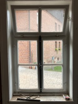

Anbei ein Bild der vorhanden Fenster:

Zuerst war die Überlegung wie im Haupthaus die zwei Drehflügel und das Oberlicht in einem Drehkippflügel mit Kämpferprofil etc. auszuführen. Allerdings würden wir sehr gerne die Funktionsweise der Originalfenster beibehalten.

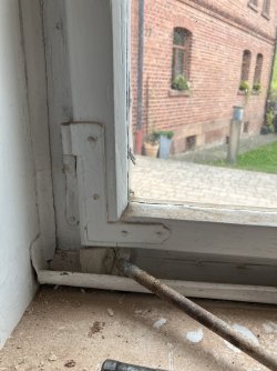

Unser Wunsch wäre zudem wenn möglich die originalen Griffe mit Stangengetriebe (siehe Bilder) zu verwenden. Entweder z.B. in Verbindung mit Einbohrbändern, oder der derzeitigen Winkelbänder (diese müssten wahrscheinlich massiver ausgeführt werden).
Die Größe der inneren Fensterleibung beträgt lediglich 122cm x0,75cm. Benötigt man bei so kleinen Flügelgrößen überhaupt ein konventionelles Getriebe umlaufende Verriegelungsbolzen um eine Dichtheit zu erlangen? Einbruchschutz wäre dann sicher ein Thema.
Ist zwar etwas ungewöhnlich am IV68 aber aus meiner Sicht spricht nichts dagegen, dann kannst Du den Bedarfsflügel ja auch mit nem einfachen Vorreiber zuhalten.
Es passt zwar nicht wirklich zur modernen Optik eines heutigen Dreh-Kipp Fensters aber mit ein paar Profilierungen sollte es dann schon nahekommen.
Dann kannst Du die Beschlagsnuten ja komplett weglassen und auf das Dornmaß beim Drehgetriebe brauchst Du auch keine Rücksicht nehmen, dann kannst Du die Flügel auch dementsprechend schmaler gestalten.

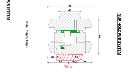

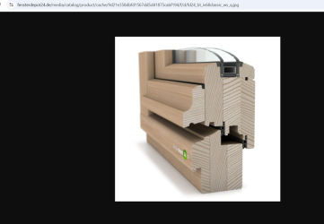

Bei der Suche nach schmalen Profilen bin ich auf ein PDF gestoßen mit sehr geringen Querschnitten (System IV 68 Denkmalschutz PUR).
https://www.pieske-und-rinke.de/wp-content/uploads/2016/05/6-System-Nur-Holz-Pur-IV-68-PDF.pdf
Die Querschnitte finde ich extrem - kommen aber dem ursprünglichen Erscheinungsbild sehr nahe- zu extrem?!?

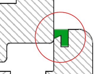

Zwischen Glasfalzentlüftung und der Nut für die Einsteckdichtung sind es gerade einmal 5mm.
2025-11-19 10_42_43-System Nur Holz Pur IV 68 - 6-System-Nur-Holz-Pur-IV-68-PDF.pdf — Mozilla ...png
Hinzu kommt, dass der Glasfalz und die Glasleisten anstatt 18mm nur 15mm hoch sind. Das sollte doch funktionieren, oder?

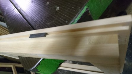

Wie heißt den eigentlich diese Art von Dichtung. Kennt jemand eine Bezugsquelle? Beim Krakow Shop konnte ich diese nicht finden.
2025-11-19 10_43_05-System Nur Holz Pur IV 68 - 6-System-Nur-Holz-Pur-IV-68-PDF.pdf — Mozilla ...png

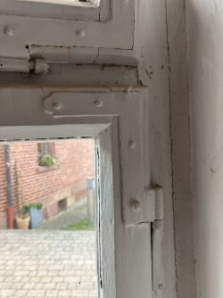

Wäre es möglich die ursprünglichen Winkelbänder zu verwenden, oder sind diese für einen IV68 Flügel zu filigran, was meint Ihr?
VG, Christian
Das ist ne Überschlagsdichtung.
Nee, die sind doch nur mit 6er Dorn, die sind für Einfachfenster.
Da würde Ich eher Bänder mit 8er Dorn nehmen, aber vielleicht sind die Bänder mit 175mm zu hoch.
https://www.eisenwaren-heck.de/epag...6/Products/"Fensterwinkelband 8-175-110 ZINI"

Die schmalen Profile schau Ich mir mal an.
Wieviel lfm brauchst Du denn ?
danke für die Info inkl. der Beispielbilder. Ich schätze bei ca. 10 Fenstern so um die 80m ... sehr grob überschlagen.

Also meins wäre es nicht, der Stulp ist schon elende schmal, kann mir nicht vorstellen das es gut ausschaut.

Die alten Schlagleistengetriebe schauen nur gut aus, wenn sie auf einer Schlagleiste sind, Ich habe es mal skizziert. Wäre der Mittelholzfries ( Stulp ) etwas breiter, könnte man die Schlagleiste etwas nach links rücken, ggfs auch etwas schmaler gestalten.
Den Fries kannst Du aber m.E. etwas breiter machen, die äußere Schlagleiste sitzt dann aber nicht mehr mittig, die musst Du dann auch breiter machen.
würde ich ggf. auf Einbohrbänder wechseln
Das wird dann mit dem Überschlaggummi nicht mehr funktionieren ....
Wie willst Du die Oberlichter anschlagen, mit den Winkelbändern wie es im Moment ist, kann man doch die Flügel nicht aushängen, das macht man doch so nicht.
Oder zeigen beiden Dorne in die selbe Richtung, ist aber auch nicht das wahre.
Dann nehme ich wahrscheinlich doch konventionelle Ecklager - was sind das denn für Lager am oberen Bild?!?
Die Dorne zeigen in unterschiedliche Richtung - anbei noch ein Bild von den derzeitigen Fenstern von Innen.
Welche Abmessungen hat denn die Überschlagsdichtung (Nuttiefe, Nutbreite, etc.)

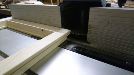

Noch eine generelle Frage zur Herstellung der Kanteln - reichen eurer Meinung nach als Ausgangsmaterial die Dicken (sägerauh) 24 / 28 / 24 oder in der Mittellage lieber auf 32mm gehen?

Weshalb möchtest du überhaupt schichtverleimte Kanteln herstellen? Das macht im Hobbybereich jetzt echt keinen Sinn. Schöne 75er Bretter nehmen und los gehts.
Frag den Glaslieferanten nach der Breite des Randverbunds, teilweise gibt es statt mit Butyl mit Silikon versigelte Gläser, da sollte der Rand etwas schmaler sein.
warum soll das keinen Sinn machen?
Der Anspruch an die Fenster ist der gleiche, als würde ich sie von einem Fensterbauer beziehen.
ein gehobeltes 68mm Kantholz verwindet sich je nach Jahreszeit und Feuchtigkeit.

Glasleisten / -höhe mit 15mm sollte ja kein Problem sein, oder?
Moin
Ja 15mm sollten gehen, bei 18mm schaut man in der Regel aufs Silikon.
siehe Anhang ( da gibt es unterschiedliche, es ist der, den Ich daheim und in der Firma hab )
Wenn Du das Holz noch besorgen musst, dann nimm 27/28mm , da machst Du dann 3x 24mm gehobelt.
Falls Du 24er liegen hast, dann mach 2x 21mm für außen und die Mittellage 29 - 30, je wie Du es rauskriegst aus 32/33mm.
Aus dem 72er Kantel lassen sich dann bequem die 68 aushobeln.

Mach die Dichtungen nach CH Art, die werden bei uns im Blendrahmen eingenutet dann wird der Flügelrahmen nicht geschwächt.
Sonst an gleicher Stelle einfach im Blendrahmen.
12.583
Das ist das schweizer System
https://de.cdn-website.com/4a91e924e70545b0aa4ff22d2ede0c7a/files/uploaded/IV_60-68.pdf
Nur warum macht man das eigentlich nicht immer so ... würde doch Sinn machen, oder was sind die Nachteile?
Im Blendrahmen unten hat man eine andere Falzgeometrie ( Regenschiene ), da geht das nicht.
Müsste man ggfs. anders konstruieren. In Deinem Fall ohne Regenschiene, mit Wetterschenkel sollte es gehen.
Der Vorteil an dem System, man bräuchte keine teure Eckenausknipszange oder gar nen Gummischweißgerät.
7.852
Das frage ich mich auch, bei uns sind möglichst alle Dichtungen im Blendrahmen. Unter den Dichtungen werden die Distanzschrauben versteckt.
Klar macht es Sinn, aber wie es so ist, es war je nach Land schon immer so und bleibt so.
