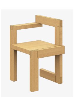

Dieses Wochenende mache ich die Steltman Stühle.
Ein Foto zeige ich wenn sie fertig sind.
Habe aber die Konstruktion verfeinert. Der Originalstuhl ist mir doch zu grobschlächtig.
Rahmenmaße alle 45x90mm.
Sitzhöhe 455mm.
Alle Ecken mit Schlitz und Zapfen.
Hoffe dass alles so klappt wie geplant.

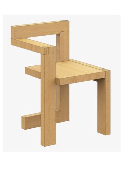

9.755
Gute Frage, ganz einfach weil mein Schlitzfräser nur 76mm schafft das Holz aber 90mm ist.
Die Alternative war Schlitze und Zapfen auf der BS oder auf der FKS zu machen.
Bin aber der der TF geblieben und denke das ist so eine gute Lösung.

Beim ursprünglichen Original waren das sicherlich Dübel.
Ich werde da mit großen Dominos, vermutlich 14er, arbeiten.
Die Sitzfläche hat einen statisch neuralgischen Punkt an der Seite an der sie nur an dem einen Fuß befestigt werden kann.
Auf den Punkt kommt eine enorme Belastung.
Da muss ich noch überlegen wie ich dort das Moment am besten auffange.
8.993
Ist zwar die Zimmerermethode:
Loch vorgebohrt mit großer TEllerschraube und Querholzdübel für den Kopf.
Ich würde mit Duodübler 4dicke Dübel setzen und im Notfall das Bein ein bisschen dicker machen.
Da würde ich in das Stuhlbein ein 5-6 mm tiefe Nut machen, die so breit wie die Sitzfläche dick ist. Dazu ein kräftiger Dübel.
Auch wenn es nicht "original" ist.
