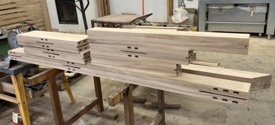

Dann muss ich noch die Dominos einbohren (immerhin ca. 100 Bohrungen) und die Nuten für die Fremdfedern.
Dann geht es an die Verleimarbeit. Das mache ich aber mit einem Helfer.

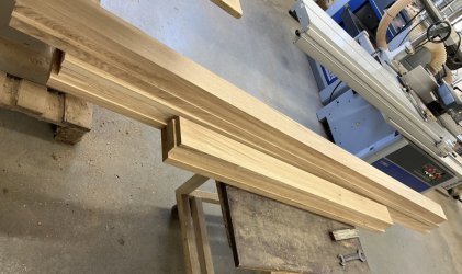

mal wieder ein schönes Projekt von dir - gefällt mir jetzt schon.
Warum hast du bei der Kantel der Türe die mittlere Lage nochmal angestückelt? (Ich frage aus Interesse und nicht weil ichs besser weiß :emoji_grin: )
In Bild 2 sieht es so aus als ob an dem angestückelten Teil eine Lücke sei - wenn ja wozu?

Die mittleren Lage der Kantel bestehen teilweise aus zwei zusammengeleimten Brettern.
Ausgerechnet an der unteren Schnittkante ist da ein Holzfehler. Nach dem Einbau sieht das aber im Leben kein Mensch mher.
Technisch ist das bedeutungslos.

Technisch sicher kein Problem, aber optisch könnte/würde man das im Falz sehen.
Kommt hier also nicht in Frage.
Die außen/innen sichtbaren Bretter sind alle unverleimt. Ich habe da schon ein paar Blöcke aufgetrennt für das Projekt :emoji_slight_smile: .

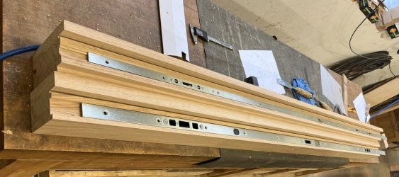

Heute habe ich "Schweizer Käse" gemacht (72 Löcher mit der Domino 14x70mm).
Außerdem die Schließleisten eingefräst und die Taschen mit der Langloch gebohrt.
Eigentlich fast fertig fertig zum Verleimen.
Vorher möchte ich aber noch die Löcher für das Schloss bohren.
Um die anderen Bohrung für das Schild zu machen habe ich mit, die hier gelobte, Schablone von Hoppe bestellt.
Leider kommt die erst am 7.3. aber ich habe ja auch noch anderes zu tun :emoji_sunglasses: .
