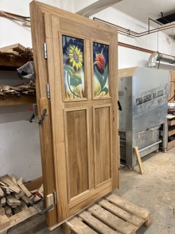

Jetzt habe ich auch einen Bauschlüssel aber leider nur so ein Plastikteil.
Was Besseres gabs da leider nicht.
Aber funktioniert.
Die Schließleisten sind eingebaut und funktionieren einwandfrei.
Jetzt fehlen nur noch die Füllungen.
Das Holz dafür habe ich heute verleimt.
Morgen geht es weiter.
9.755
Gestern musste das schnell gehen, daher habe ich genommen was es da gab.
Außerdem macht das Teil ja was es soll. Hat gut 6€ gekostet, also auch kein großer Verlust wenn das nicht mehr funktioniert.
Gelegentlich sehe ich sicher irgendwo da was Besseres. Das kaufe ich dann.
Hier in der Staft gibt es auch einen Würth-Shop.
Allerdings war ich da noch nie und hatte gestern auch gar nicht an den gedacht.
Muss ich gelegentlich mal schauen ob die sowas da haben.
9.755

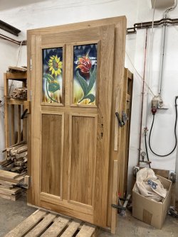

Ich gehe jetzt die Holzfüllungen einbauen.
Dann werde ich die Tür ölen.
Die Keramik kommt rein wenn sie fertig ist.

Die Füllungen hast du doch mit Glasleisten eingesetzt, ich Öle die immer und Bau die ein wenn es schön trocken ist.
Ist das der Ungeduld geschuldet?
Oder habe ich das einfach nicht genau genug verfolgt?
9.755
Die Füllungen habe ich vorgeölt, die Leisten erst nach dem einbauen.
Lediglich die Leisten für die Keramikfüllungen habe ich vorgeölt damit ich nicht beim Einbau die Keramik versaue.
9.755
Ich habe für diese Tür nun ca. 5 Wochen gebraucht.
Natürlich nicht Vollzeit und ich habe, in der Zeit, ja auch noch zwei Zimmertüren (sind auch fertig) gemacht.
Dazu kommt dass ich hier keinerlei spezielle Fräser eingesetzt habe. Der Grund ist einfach weil ich solche gar nicht habe.
Also alles mit Nutfräsern gemacht. Außer den Nuten für die Dichtungen, die habe ich auf der FKS eingeschnitten.
Daher kann ich tatsächliche Arbeitszeit nicht benennen.
Sehr interessieren würde mich aber wie das unsere Vollprofis einschätzen bzg. der, in der Profiwerkstatt, nötigen Arbeitszeit und eines geschätzen Verkaufpreises (netto).
12.594

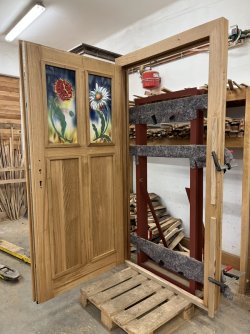

Hallo Theo
Ein "Vollprofi" würde das m.E. so gar nicht bauen. Bei mir z.B. lägen die Füllungen in einem Glasfalz, dann wäre das obere Band viel höher und die innere Glasleiste würde nicht soweit umfassen, das macht man so nicht, allerhöchstens 5 mm, Stichwort Schwund - Lackabriss
https://www.tischlerei-zimmer.de/fi...stuer-profile/haustuer-profil-individuell.jpg
9.755
Die Leisten bei meiner Tür sind, zur Füllung hin, nur 5mm dick. Das deswegen damit ich da 40mm XPS einbauen konnte.
Auf dem Rahmen liegen die Leisten 15mm auf.
9.755
Das mit dem Risiko dass Regenwasser eindringen kann ist mir bewusst, das wäre aber bei der Tür auf der verlinkten Zeichnung ebenso.
Ich überlege eh darüber noch ein kleines Vordach zu bauen.
Dann sollte da gar nichts mehr passieren können.
Die jetzt verbaute Eichentür, eine Anfertigung vom Schreinermeister, sitzt noch 20cm weiter Richtung Regenseite und hat bisher keinen Wasserschaden obwohl sie dort seit 25 Jahren sitzt.
Die Tür hat zwar ziemlich fertig, was aber nichts mit dem Regen sondern mehr mit unseren Hunden zu tun hat.

Die Keramikfüllungen sehen gut aus.
Wie sind dann deine Glasleisten befestigt, wenn die nur 5 mm im Falz liegen?
Gibts unten eine Schwelle oder Schiene, wo die umlaufende Dichtung anschlägt?
Was ist mit dem Wetterschenkel?
Als Profi in Sachen Haustüren würde ich mich nicht bezeichnen, habe aber schon ein paar gebaut.
Ich hatte es in einem anderen Thread schonmal empfohlen, vom Europa Verlag gibt es ein Buch über Haustür(anlagen).
Da ist der Stand der Technik beschrieben und bebildert, gut angelegtes Geld, eine Haustür baut man ja nich alle Tage.
Bei solch einer schweren Tür hätte ich Bedenken mit diesen Einbohrbändern in dieser Anordnung.
Habe bei KA mal eine BAKA 2D und 3D Frässchablone erstanden, seit dem setze ich auf diese Bänder.
Die Glasfälze innen mach ich mit dem Fensterfräsersatz
Habe einen Leitz Haustürfräser für den Rahmen und den Aussenfalz.
Gruß Micha
9.755
Danke.
Die Leisten habe ich alle eingeleimt.
Ich weiß dass man die, zumindest innen, einstifen oder einschrauben sollte.
Aber bei nur 5mm Platz dachte ich das einleimen sei hier das stabilste.
Wenn das irgendwann mal unbedingt nötig sein sollte bekommt man die Leisten auch wieder heraus und neue Leisten sind da schnell gemacht.
Ja, unten auf den Boden kommt so eine Kreissegmentschwelle und in der Tür ist unten eine doppelte Dichtlippe.
Kein Wetterschenkel, die Tür ist dort 85mm dick.
Fensterfrässatz, Haustürfräser und solche Dinge habe ich nicht.
Das ist meine Zweite, und vermutlich letztw, Haustüre.
Da wollte ich nicht dafür investieren.
Viele Dinge die jeder Schreiner schon in der Lehre gelernt hat sind mir unbekannt.
Habe den Beruf ja nicht gelernt.
Ich mache die Dinge so wie es mir passt und gefällt.
Bei auftretenden Fragen habe ich auch hier schon eine Menge Tipps bekommen.
