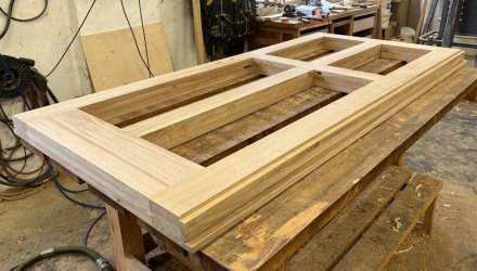

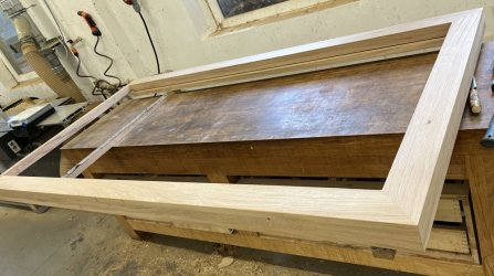

Hat das einen besonderen Grund, dass Du die Zarge im Gegensatz zur Tür über eine Gehrung verleimst?
9.624
Ja, das ist für mich einfacher :emoji_sunglasses: .
Es spart Zeit bei der Einstellung der Fräse.
Eigentlich sollte das egal sein, mir gefällt das so ganz gut. Habe ich bei der ersten Haustüre auch so gemacht.
Ein Problem ist dort nicht sichtbar.

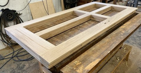

9.624

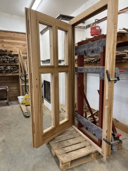

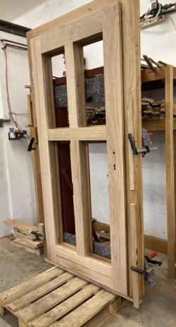

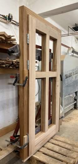

Heute war Hochzeit.
Passt alles genau (was habe ich vorher geschwitzt :emoji_sunglasses: ).
Tür geht leicht und bleibt in jeder Stellung stehen.
Morgen baue ich die Mehrfachverriegelung ein.
Da fehlt mir leider noch der passende Schließzylinder. Aber vielleicht schlägt der ja morgen auch noch auf.
Den möchte ich noch einbauen bevor ich die Tür wieder abhänge weil nur mit dem kann ich die Mehrfachverriegelung testen.
Dann kommt die Tür wieder auf den Tisch und es geht abschließend an die Füllungen.

12.518
Heute war Hochzeit.

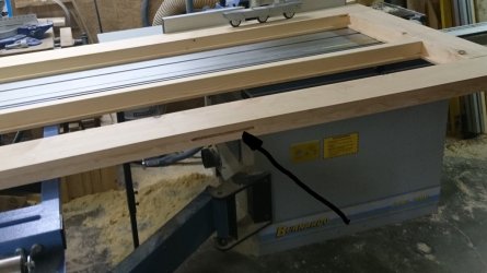

Hallo Theo
Wenn Du eh nur einfache Glasleisten machst, da würde Ich besser einen Füllungs/Glasfalz außenseitig anfräsen.
Bei äußeren Leisten besteht immer das Risiko das Regenwasser irgendwo eindringt, klar, das Problem hat man bei Profilleisten auch aber so ist es nun mal wenn Profilleisten gewünscht sind.

9.624
Der Rat ist gut aber für diese Türe zu spät. :emoji_frowning2:
Eine weitere Haustür werde ich vermutlich nicht bauen müssen :emoji_slight_smile:, aber wer weiß was noch kommt.
Die Leisten an der Außenseite werde ich noch, vor dem Einbau der Füllungen, innen mit Silikon eindichten.
Das gleiche werde ich auch mit den äußeren Füllungen machen. Gerade die Keramikfüllungen ob sind ja nicht 100% gerade.
Mitglied 30872
Heute war Hochzeit.

Es war schon einmal Thema in einem anderen Faden, aber ich finde es nicht mehr: Warum werden die Bänder nicht gleichmäßig auf die Gesamttürhöhe verteilt?
9.624
Falls mal wieder, dann kannst Du es so hier machen.
Als Füllung würde Ich Sandwichplatte mit beidseitig profiliertem Haustürsperrholz verwenden. Das schaut dann im Schnitt so aus.
Ja, hatte ich schon richtig verstanden.
Bei der Füllung bin ich eigen (Hobbyschreiner halt). Die wird unten aus massiver Eiche mit dazwischengelegtem XPS bestehen und oben aus gestalteten Keramikplatten ebenfalls mit zwischengelegtem XPS.
9.624
Oben ist die Belastung höher. Die geöffnete Tür hat ein Kippmoment mit dem unteren Band als Drehpunkt.
Dazu natürlich noch des vertikale Moment.
Vertikal ist es wichtig dass möglichst alle Bänder auch wirklich tragen.
Die verwendeten Bänder können entsprechend justiert werden.
Mal mein Senf dazu. Wenn die Keramik nicht eben ist und du den hartschaum dagegen stellst. Meinst du nicht das sich da Kondenswasser sammelt? Ich würde das vllt mit Schaum drauf kleben!?
9.624
Denkbar.
Allerdings macht das weder der Keramik noch dem XPS was auch. Die Eiche ist 85mm stark.
Bis die durchgegammelt ist lebe ich schon lange nicht mehr.
Hatte aber tatsächlich auch schon überlegt die Füllungen und die Dämmung zu verkleben.
Hatte dabei aber nicht eventuelles Kondenswasser im Blick.
