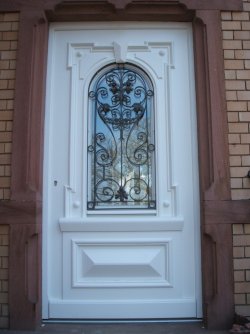

Eine Haustür von mir:
Danke für das Lob.
Deine Tür lässt Du aber nicht ohne Schilde? :emoji_sunglasses:
Scherz beiseite.
Sehr schöne Tür die auf den ersten Blick aussieht als wäre sie 100 Jahre alt (Stil).
Bestimmt passend zu dem Haus.
Grüße in die schöne Pfalz aus der auch ich stamme.

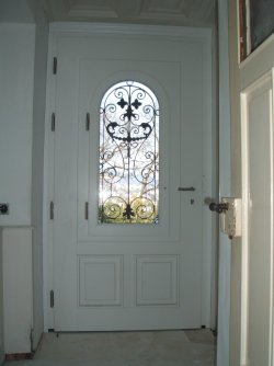

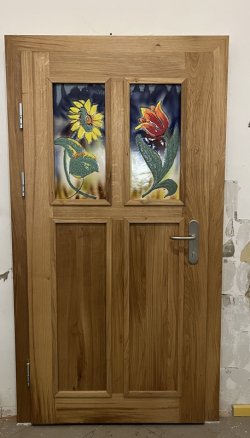

Endlich eingebaut.
Jetzt muss natürlich noch die Laibung wieder in Ordnung gebracht werden.
Hat alles super geklappt, die Tür schließt butterweich.
Sie bleib in jeder Stellung stehen.
Die Verriegelung geht ebenfalls ganz leicht.
Das überraschendste ist nach dem Einbau die unglaubliche Schalldämmung.
Mit offener Tür hört man Autos, Hundegebell und den Springbrunnen (der gerade mal 2m weg ist) richtig laut.
Mit geschlossener Tür hört man absolut überhaupt nichts mehr, es ist regelrecht totenstill.
Dabei ging es mir bei der Konstruktion der Tür nie um Schalldämmung sondern um Wärmedämmung und Einbruchschutz.
Ich hatte vor dem Einbau schon leichte Bauchschmerzen ob das alles klappt.
Jetzt bin ich ganz happy.
Zur Feier des Tages werden jetzt gleich die zwei Badtüren bei der Schwiegermutter eingebaut. :emoji_slight_smile:

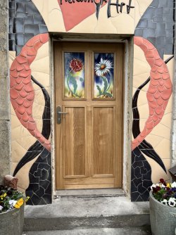

Hallo Theo,
kannst du bitte mal ein Bild einstellen, wo man etwas mehr von dem Bereich um die Tür sieht?
Davon habe ich im Moment gar keines.
Hier ist unsere keramikgeprägte ungarische Webseite.
Da kann man recht gut sehen was wir machen.
Wenn man das übersetzt sind da ein paar lustige Begriffe dabei, aber das versteht man schon.
Unsere deutsche Webseite kümmert sich da mehr um den Grundofen (mein Beritt).

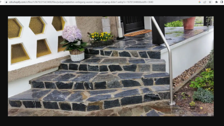

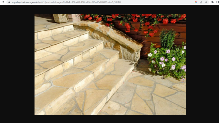

Ich überlege noch wie wir die Treppe davor machen.
Hallo Theo
Man könnte die jetzige Treppe mit Bruchsteinplatten / Polygonalplatten belegen. Wenn es ordentlich gemacht ist, dann schaut es ganz gut aus.

9.755
Hallo Theo
Ja, wenn der Betonbauer damals die Treppe nicht auf die gleiche Höhe wie den fertigen Fußboden innen betoniert hätte.
Wären da 2cm Luft hätte ich da nicht das geringste Problem eine schöne Lösung zu finden.
