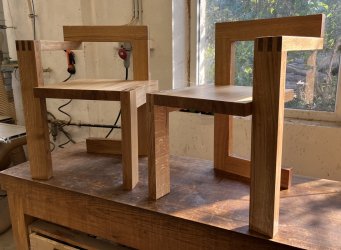

Wir haben die erste Sitzprobe, noch auf den rohen Stühlen, gemacht.
Also man sitzt bei weitem nicht so schlecht wie insgeheim befürchtet.
Aber natürlich haben wir schon auf bequemeren Stühlen gesessen.
Für den beabsichtigen Aufstellplatz müssen zwei Ledersessel an einem Rauchtisch (an dem noch nie jemand geraucht und wohl auch nie jemand rauchen wird) weichen. Das ist sicher dort sehr dekorativ, Sitzkomfort spielt da auch kaum eine Rolle. Sitzt ohnehin praktisch niemand.

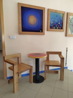

Guten Morgen Theo,
Du brauchst doch die Forumsbühne :emoji_wink:
Die beiden Steltman Stühle sehen gut und wertig aus. Die Holzauswahl und Verteilung finde ich gut gewählt und gelöst z.B. Einlauf hinten unten und quer beim re/li Stuhl. Denke aber auch, Du hast in die bessere Ecke in Deinem Holzlager gegriffen?!

Hallo Jörg.
Den Thread habe ich doch, schon am 19. Januar, selbst gestartet. Wäre, für mich, nicht fair gewesen da jetzt nicht auch das Ergebnis zu zeigen.
Danke.
Eigentlich war das fast alles Restholz von der Zimmertür die ich in den paar Tagen vorher gemacht hatte. Die Tür wird gerade eingebaut.
Insofern keine besondere Auswahl.
Die "Dachpappe" wie Du die nennst sind mir lieber als teure Angeberzigarren.
Du hattes da einen klugen Onkel.
Theo

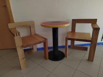

Wir haben nun unseren Nachmittagskaffee daran getrunken.
Ist schon stylisch.
Wenn jemand den Platz hat das Pärchen aufzustellen kann ich nur raten das nachzubauen. Ist allemal ein Hingucker und auch nicht schwer zu bauen.
Bei dem ersten Pärchen macht man sich ja schon viele Gedanken und hält inne um keine Fehler zu machen.
Müsste ich die Stühle gewerblich machen bräuchte ich sicher nicht mehr als 8h für ein Pärchen.
Der Rietveld war schon ein Fuchs.
Und ich denke ein Nachbau des Originals, ohne meine "Verbesserungen" ginge nochmal um einiges schneller.
Sind übrigens erstklassige Stühle für einen Verkaufsraum.
Machen viel her sind aber nicht so bequem dass die Kunden nicht mehr aufstehen wollen :emoji_sunglasses: .
Ich denke ich mache nochmal zwei für unsere Ausstellung.

Schickes Eckchen ich schätze der Tisch und die Bilder sind von deiner Frau?! Du hast schon einiges von ihr gezeigt.
Passt alles fein zusammen.

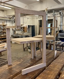

Nachdem wir gestern morgen die Stühle für eine Kaffeepause genutzt haben habe ich zwei Dinge daran auszusetzen.
Einmal wiegt ein Stuhl ca. 15kg und ist damit richtig schwer und zum Anderen ist die Rückenlehne ungünstig niedrig.
Daher habe ich mich danach nochmal an meinen PC gesetzt und überlegt wie ich das Gewicht verringere und die Rückenlehne höher bekomme.
Das ist das Ergebnis.
Die Stühle sind noch im Rohzustand und frisch verleimt. Daher habe ich mir eine Sitzprobe verkniffen.
Morgen schleife und öle ich.
Mit den Steltman-Stühlen hat das nun aber nicht mehr viel gemein.
Das Massige ist weg, die Stühle wirken nun fast filigran.
Die Sitzplatte ist nun genau in der vertikalen Mitte des Stuhles.
Das Gewicht beträgt nun knapp 9kg (berechnet).

Hallo Theo,
ich hatte schon fast schreiben wollen das du etwas verrückt bist... (natürlich im positiven Sinne gemeint!)
Mir gefällt das erste Modell besser als die abgespeckte Version.
Ich könnte Sie mir sogar noch etwas wuchtiger vorstellen.
Anscheinend hast du nun Gefallen an den Stuhlnachbauten gefunden...
Sehr schön!!!
Gruß, Andi

Ist ja nicht der erste Klassiker-Stuhl den ich nachbaue.
Irgendwann will ich auch mal ein Dutzend normale Stühle bauen.
Meine Frau hat die Stühle heute Nachmittag gesehen, Sie wusste nicht was ich da baue.
Sie sagt auch dass ihr die schweren Stühle besser gefallen. Ich bin da eher unentschieden.
Ich hoffe dass ich morgen dazu komme die Stühle zu überschleifen und zu ölen.
Erst dann, und nebeneinander, ist ein Vergleich wirklich möglich.
9.755
Gesamthöhe 870mm, Gesamtbreite 530mm, Gesamttiefe 480mm.
Alle Latten haben 60x30mm, die Sitzfläche 440x550x30mm.
