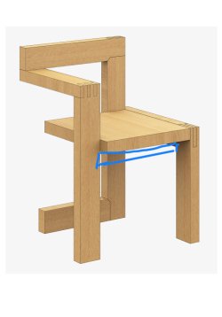

Mir geht es nicht darum hier eine getreue Kopie zu machen. Eine Nut würde aber den Eindruck der "schwebenden" Sitzfläche zerstören.
Ich denke wenn ich da zwei 14er Dominos, auf beiden Seiten 70mm tief eingebohrt einbaue sollte das halten.
Noch besser wäre da vielleicht ein 20mm oder besser noch 22mm Eiche Runddübel.
Da hätte ich keine Sorge dass der abschert.
Habe einen solchen Dübel aber nicht.
Vielleicht werfe ich aber wieder mal die Drechselbank an.
Solang du da nicht 4m hoch Zementsäcke stapeln willst oder das als Elefantenhocker nutzen willst... :emoji_grin:
Das hebt ganz leicht! ein 14er Domino... Ach ich müsste es rechnen, aber ich schätze der sollte bestimmt 500kg auf abscheren halten.
Gruß Daniel
9.619
Sorge macht mir da lediglich der hintere freihängende Punkt der Platte.
Da kann schon eine ordentlich Hebelwirkung anfallen.
Aber seis drum.
Ich baue das wie geplant.

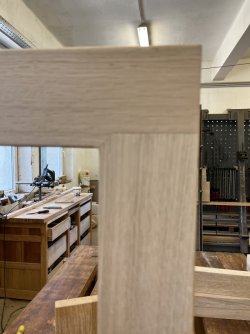

Der Fräser hat 230mm und in den Fräskorb passen max. 230mm.
Mehr geht da also nicht, zumindest nicht so einfach.
Mir gefällt die Lösung aber.

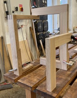

So wird das ausschauen, fehlt nur noch die Sitzplatte.
Die Teile für den zweiten Stuhl sind auch geschliffen.
Ab jetzt aber habe ich für heute ein Arbeitsverbot.
Muss einen Teil meines Holzreichtums so anlegen wie Elmar das macht. :emoji_wink:
Fast alle Holzteile sind Reste von der Zimmertür die ich diese Woche gemacht habe.
Sollte es falsch angekommen sein mir auch!
Sieht sogar noch besser aus wie ohne Fase!

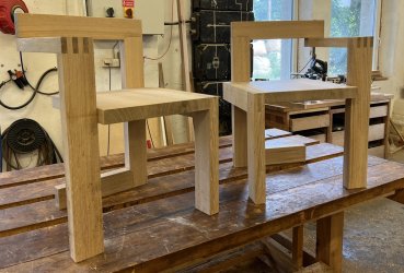

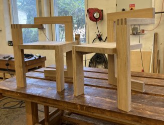

Fertig gebaut gefallen sie mir besser wie im CAD Entwurf
Schön zu sehen wie schnell es gegen kann!
Wie hast du die Anbindung jetzt gelöst? 1x 14er Domino oder 2?
9.619
Die Verbindung Sitzfläche mit Armlehne hat nur 1x14er Domino.
2x14er passt da gar nicht. Dafür hätte ich kleinere nehmen müssen. Die hätten dann auch nicht mehr gehalten.
Alle anderen Verbindungen sind mit jeweils 2x14mm gemacht.
9.619
Sah zumindest so aus.
Ich habe die Kanten allerdings nicht gebrochen sondern mit einem kleinen Radius gerundet.
Fühlt sich besser an.
