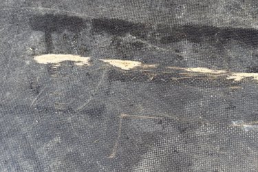

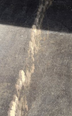

Beim abholen des Frästisches bzw. Beim entladen im Dunklen haben wir die defekte Rolle über den Hänger geschrammt.
Jetzt ist mein Nachbar etwas sauer und hat Bedenken, dass sein Hänger hier kaputt geht.
Wie könnten wir das reparieren?
Ich dachte an 2k Epoxidharz Holzspachtel.
11.789
da wäre ich auch sauer.
Reparieren kann man da nun gar nichts.
Den Boden austauschen ist aber Unfug. Höchstens etwas Farbe drüber streichen, damit das Holz nicht so viel Feuchtigkeit saugt.
Die Stabilität und Tragfähigkeit des Bodens ist nicht beeinträchtigt.

Nimm eine dunkle Lasur oder was grade an "Holzschutzmittel" da ist und jauche 1-2 Schichten drüber. Aus der Erfahrung gehen die Siebdruckplatten eher außen wo Sie aufliegen/ eingesteckt sind bzw. an den Verschraubungen kaputt. bei mir gibt es nur noch Alu Böden, die leben definitiv länger.

Platte wechseln geht sehr unterschiedlich.
Bei einem Anhänger (kürzlich gemacht), war der Boden nur geschraubt.
Bei nem anderen Anhänger von hinten in Nuten geschoben, wie bei einer Schublade. Da muss das ganze Heck abgebaut werden.
Bei nem dritten Anhänger habe ich einfach eine passende Platte auf die alte Platte gelegt und mit ein paar Schrauben fixiert.
Aber wie gesagt, ist mehr ein Schönheitsfehler bei nem Anhänger.
7.845
Zuerst gehört eine Pilzschutzimprägnierung drauf damit sich das pilzanfällige Birkenholz vollsaugt und möglichst vor Feuchtigkeit geschützt ist.
Der Rest danach ist nur Kosmetik mit brauner Farbe.

Spachtel macht es auch nicht besser, da die Struktur verloren geht, sieht das nachher auch nicht viel besser aus.
das sehe ich als einzige wirklich sinnvolle Möglichkeit, da es kein Struktureller Schaden ist. So ein Boden bekommt immer mal was ab. Ärgerlicher ist das bei einer Plane, ist mit meinem Hänger passiert, verliehen und mit kleinem Riss wiederbekommen. Selbst wenn eine Versicherung was zahlt, dann ist es nur die Reparatur, keine neue. In 10 Jahren wird das dann zu einem Ärgernis. Manchmal habe ich die Nase voll vom verleihen.....

Ich würde da auch nichts groß spachteln. Wenn es nur oberflächlich ist reicht es meistens, die Stelle etwas zu versiegeln damit keine Feuchtigkeit ins Holz zieht.Bei Siebdruckplatten ist die Deckschicht ja der eigentliche Schutz. Wenn die beschädigt ist, einfach etwas Holzschutz oder passende Farbe drauf und gut. Die Stabilität vom Boden ändert sich dadurch in der Regel nicht.

Siebdruckplatten sind phenolharzbeschichtet, deswegen dieser seltsame rotbraune Farbton. Die Beschichtung wird man frei nicht kaufen können, Alternative ist einfaches Epoxy. Ob jetzt EP oder Epoxy, das ist immer das gleiche.
Ich würde da auch nichts spachteln. Epoxy in rotbraun matt mit 3 Schichten, dann hält das genauso gut wie die Phenolharzbeschichtung. Es muss halt lichtbeständig bleiben. Das ganze kann man sauber tupfen, damit die Fläche nicht total ins Auge sticht.

Ich würde die Platte so lassen,oder lasieren und dem Besitzer 150 € für eine neue zukünftige Platte geben. Austauschen deswegen lohnt noch nicht. Ist ein Anhänger, kein Wohnzimmer Schrank.

Epoxy dünn drüber kann man machen. Wichtig ist eigentlich nur, dass die beschädigte Stelle wieder versiegelt ist, damit da keine Feuchtigkeit ins Holz zieht. Die Oberfläche sieht danach vielleicht nicht mehr perfekt aus, aber für einen Anhängerboden ist das ja eher ein kosmetisches Thema.
