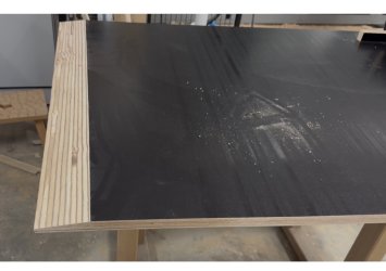

Siebdruckplatte auf Anhänger defekt -Reparatur Tipps.

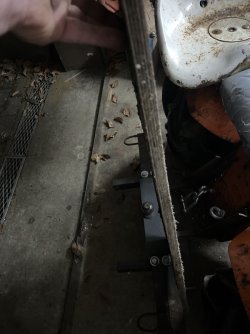

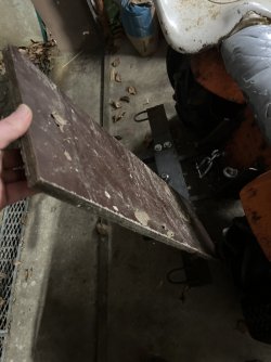

BTW hab ich vorhin ein Stück siebdruckplatte ausm alten meersau Gehege im Freien gefunden, das 3 Jahre in der Wiese lag bedeckt mit Einstreu, Erde, Gras. Da is weder was angefault, noch aufgequollen oder sonstwas. Und damit möchte ich @brubu nichts in Abrede stellen, nur zeigen dass Theorie und Praxis durchaus abweichend sein kann. Das is übrigens die unversiegelte schnittkante.

Ich wollte eigentlich keine Grundsatzdiskussion übers Verleihen anfangen.
Hab Mist gebaut weil ich müde war und nicht drauf geachtet.
Also will ich den Schaden reparieren damit mein Nachbar wieder einen ganzen Hänger hat und ich ihn mir ggf. Nochmal leihen darf bis ich mir mal nen eigenen kauf.
Brauch vielleicht 2mal im Jahr im Moment einen.
