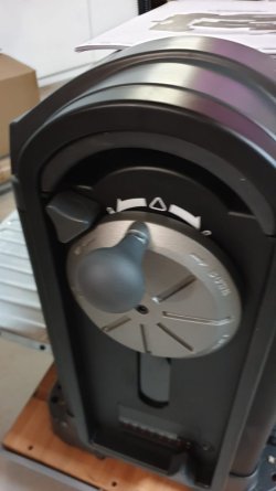

Hab gerade den Shinko Hobel neu und ein kleines Problem, kann mir hier jemand helfen?
Ich hab den Hobel bis Anschlag hochgedreht und bekommen ihn jetzt nicht wieder runter.
Das Ding sitzt fest und bewegt sich kein Stück.
Gibt es da einen geheimen Trick?
schoepsi
14. November 2009
9
Pforzheim
Hallo Ostasien,
den Festsellhbel oberhalb der Kurbel zur Höhenverstellung zu Dir herziehen, dann müsste es wieder frei sein. Dieser Hebel arretiert die Welle auf gewünschter Höhe.
osta030
15. August 2023
6
Schidlow
Hallo Ostasien,
Der Feststellhebel steht ganz links und lässt sich nur nur einen Tick zu mir ziehen, aber die Kurbel rührt sich trotzdem nicht, leider.
schoepsi
14. November 2009
9
Pforzheim
So ist es aber richtig. Kurbelst Du auch richtig rum? Manchmal vertut man sich in der Richtung und dann klemmt die Einheit etwas.
osta030
15. August 2023
6
Schidlow
Da die Einheit bis zum Anschlag oben ist , gibt es nur eine Richtung zum Drehen. Steht auch auf der Kurbel. den unteren Schieber hab ich auch schon ausprobiert, ohne Wirkung. Der ist ja aber nur für den unteren Anschlag, oder?
osta030
15. August 2023
6
Schidlow
Es gibt noch eine Einstellschraube hinter der Abdeckung unter der Kurbel, die man zur Seite schieben kann. Hat es vielleicht damit zu tun?
