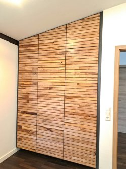

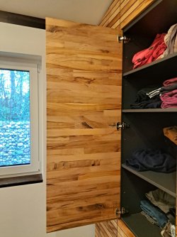

Bin gerade dabei mein Häuschen mit Möbeln der Marke Eigenbau auszustatten:emoji_grin:.
Habe 2014 auf Opa seinem Resthof 5 Buchen und eine Eiche gefällt, weil sie langsam am absterben waren.
Ein Lohnunternehmer hat mir die Stämme dann in Bowlen aufgesägt. Mittlerweile ist das Holz trocken genug für Möbel :emoji_sunglasses:.
Es werden also in nächster Zeit noch einige Meter über die Ah200 und durch die Dh330 laufen. Und das meiste davon hat Knoten und Äste. Die lasse ich ganz bewusst drinnen.
In den Bildern zu sehen die Türen von meinem Einbauschrank.
Selbst gemachtes Leimholz. Die Spalten und Löcher mit schwarzem Harz ausgegossen und Ziernuten mit Glitter Effekt.
War ne heiden Arbeit aber ist ja Hobby.
