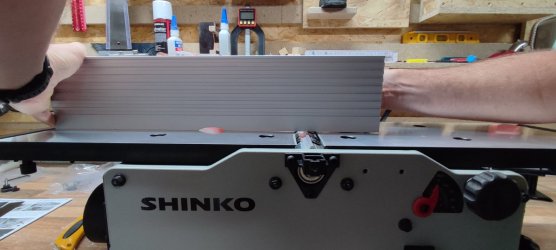

Hi zusammen,
hätte eine grundlegende Frage bezüglich des Abrichthobels, habe bereits die Beiträge hier durchforstet und möglicherweise die passende Antwort übersehen. Ich wollte damit beginnen diesen einzustellen und schon beim ersten Schritt musste ich feststellen dass der Abgabetisch gewölbt ist.
Nach meinem Verständnis sollte dieser doch vollständig Plan sein denn er ist entscheidend für das Endergebnis und ein plan gehobeltes Stück Holz?!
Habe mehrere Utensilien getestet, von der Wasserwaage, über den seitlichen Anschlag usw. alle vermitteln den Effekt einer Wippe in der Mitte des Abgabetisches. Mittels einer Fühlerlehre habe ich am höchsten Punkt 0,35 -0,4 mm Spalt gemessen.
Jetzt eben die Frage an die jenigen, die mit dieser Maschine Erfahrung sammeln konnten, ob das normal ist oder ob ich hier lieber ein Ersatzgerät verlangen sollte, danke im voraus.

Stell deine Wasserwaage doch mal nur auf den Abgabetisch und schau nochmal. Nicht den Anschlag zum Messen nutzen.

War eben mal in der Werkstatt und habe mal geschaut. Mit einem Lineal habe ich keinen Lichtspalt. Nur an einer Stelle einen ganz kleinen so um die halbes Zehntel.
Auf deinem Bild sieht es für mich so aus als müsse der Tisch auf der Messerseite einfach etwas hoch.

Habe ich getan. Den Aufnahmetisch komplett heruntergefahren bzw. sichergestellt dass dieser frei steht. Habe auch mehrere "Messmittel" getestet. Bei allen plus minus das gleiche, eine Wölbung ziemlich in der Mitte des Abgabetisches.
Bei Aufnahmetisch sieht es anders aus. Dieser ist komplett Plan und ich frage mich wirklich wie so etwas sein kann. Auch wenn ich beide Tische auf eine Höhe bringe berühre ich den höchsten Punkt auf dem Abgabetisch und liege vollflächig auf dem Aufnahmetisch auf. Da ich aber aber davon ausgehe dass beide Tische vollständig plan sein sollten geht das Gerät direkt zurück und bin gespannt ob das Austauschgerät besser verarbeitet ist.

Ok. Dann wäre mir das auch etwas viel. Vor allem wenn es auf dem Abgabetisch kippelt. Hast du denn schon mal was damit gehobelt? Wie sieht das Ergebnis bei Latten aus?

Nein gehobelt habe ich noch nichts, wollte gerade damit beginnen die Maschine vollständig einzurichten. Wenn es allerdings schon am Anfang ein solches Problem gibt dachte ich mir Stress und Ärger zu ersparen wäre die einfachste Herangehensweise.
Habe die Maschine wieder verpackt, zur Post gebracht und warte auf Ersatz. Werde dennoch am Montag mal bei dictum anrufen und das mit denen besprechen, bin gespannt was sie dazu sagen, werde berichten ☺️

Grundlegend bin ich da ganz deiner Meinung. Da ich selbst in der QM tätig bin, bin ich da möglicherweise etwas penibel. Allerdings macht es für mich wenig Sinn den Versuch zu wagen etwas zu hobeln mit dem Wissen einen hohen Punkt in der Mitte, der Länge nach, zu haben, vom Unterfangen des einstellens mal ganz zu schweigen. Das sich dadurch das Ergebnis verfälschen kann, je nach Position des Druckpunktes meiner Hand auf dem Abgabetisch, kann ich mir nicht vorstellen ein zufriedenstellendes Ergebnis zu erhalten.
Sicherlich reden wir hier nicht von einem Gerät welches in Schreinereien eingesetzt wird allerdings denke ich schon das bei allen Geräten, egal welcher Preisklasse, die Ebenheit der Tische gegeben sein sollte.

Habe am Montag mit Dictum telefoniert und hier wurde mir bestätigt das beide Tische absolut plan sein sollten. Sie haben sich erschrocken gezeigt das dies überhaupt möglich sei und mich um das Bildmaterial gebeten. Ersatz ist geordert, verbunden mit der Hoffnung dieses Mal mehr Glück zu haben.

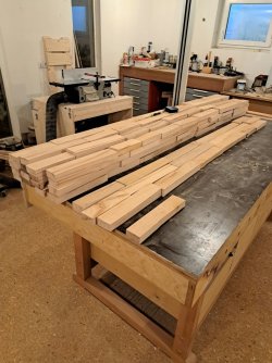

Übrigens habe ich gerade das erste mal die mitgelieferten Wendeplatten drehen müssen.
Nach 96m Buche mit teils reichlich Astlöchern.
Die Stücke sind 50mm breit, Spahnabnahme 0,8mm laut Skala.
Ich habe immer auf gleichmäßige Abnutzung auf ganzer Arbeitsbreite geachtet.
Was ist eure Erfahrung mit der Standzeit?
