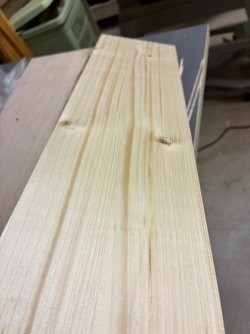

ich habe vor ein paar Wochen den AH200 von Shinko gekauft und habe ihn vor Inbetriebnahme laut Anleitung ausgerichtet. Wenn ich ein Brett hobele, sehe ich viele Querstreifen durchschimmern. Manche spürt man, andere nicht. Diese Streifen überqueren das Brett komplett. Beim Fügen sehe ich keine Streifen. Woran kann das Problem liegen? Zwischen den Streifen ist das Holz absolut glatt. Ich habe es mit Erle und Fichte ausprobiert, Spanabnahme war max. 1mm.
Noch tue ich mir etwas schwer mit einem gleichmäßigen Vorschub. Kann es daran liegen oder sollte ich auf etwas Spezielles achten, wenn ich die Maschine einrichte?

Kannst du das eventuell mal in einem Bild festhalten ?
Ich würde mal mit max 0,5mm hobeln und das Hobeln etwas üben. Wenn das Brett weit genug auf dem Annahme Tisch ist, dann nur noch da gleichmäßig fest drücken.
das kommt von minimal verdrehten Wendeplatten, kenne ich von meinem Falzkopf. In dem Fall löse ich die Platten, reinige die Fläche und baue sie wieder ein, dann ist das für eine Weile wieder weg. Kommt vor, wenn eine Platte seitlich von einem Ast getroffen wird, dann verdrehen die sich schon mal.

Ich probiere das mal. Laut Anleitung hätte ich nach Ausrichten der Tische die Plättchen entfernen und reinigen sollen, was ich nicht gemacht habe. Allerdings sollte es nur zur Vermeidung von Fettspuren gemacht werden. Ich versuche es einfach und wenn es nicht hilft , lade ich Fotos hoch. Danke schon mal für Eure Antworten
Mathiopie
26. Mai 2014
32
Ingolstadt

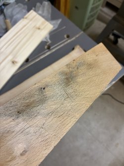

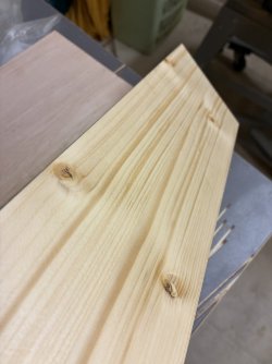

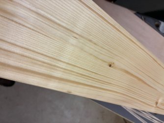

Ich habe nun die Plättchen entfernt, gereinigt und wieder montiert. Das Ergebnis ist auf jeden Fall besser Im ersten Bild sieht man eine Brettseite vor dem Eingriff, im zweiten die andere Seite danach, im dritten die erste Seite nach einem neuen Durchgang gerade eben und im letzten Bild ein Versuch mit einer Buchenleiste nach Eingriff. Es sind definitiv weniger Streifen und die noch vorhandenen spürt man nicht. Man sieht sie halt, weil sie glänzen. Ich fürchte nur, dass man nach einer Flächenbehandlung sie definitiv je nach Lichteinfall sehen würde. Die Oberfläche ist sonst so glatt, dass ich eigentlich auf ein Schleifen gerne verzichten würde. Die Spuren bleiben immer an der selben Stelle, auch nach 2 oder 3 Durchgängen mit 0,5mm Spanabnahme. Liegt es vielleicht einfach nur am Holz?
