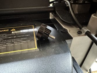

Jemand hier hat erwähnt, dass man den Abgabetisch nicht anklappen kann, wenn die Absaugung montiert ist. Das habe ich mir mit 2 Sterngriff-Schrauben, M5x10mm, erleichtert. (5Stk für ~5€: Link zu ebay )Die Absaugung ist jetzt ohne Werkzeug einfach entfernbar, damit ich den Hobel platzsparend in die Ecke stellen kann:
Super Idee.
Werd ich auch so machen. Ich brauche es zwar nicht um den Tisch hoch zu klappen aber nützlich ist es trotzdem.
