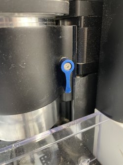

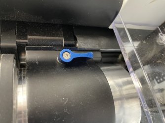

In diesem Faden im Shaper Forum gibt es die Idee die Klemmschraube der Spindel durch einen Hebel zu ersetzen.
Ein netter User hat dann auch gleich noch das Teil im deutschen großen Fluss geteilt.
Da ich die Idee ziemlich gut finde habe ich sie bestellt. Man benötigt die M5x17.
Die Länge passt grundsätzlich. Es ist trotzdem ein wenig Anpassungsarbeit notwendig. So muss der hintere Teil etwas konisch geschliffen werden, damit der Hebel in die Senkung passt. Außerdem sollte man 1-2 Unterlegscheiben nutzen, da der Hebel sonst am Platikschutz der Hubsäule streift.
Bei mir klappt es mit 1/2 Umdrehung, zwischen fest und Spindel herausnehmbar. Ich habe ja bekanntermaßen gestern etwas mehr mit der Origin gemacht und es war Schönschrift angenehm den Inbus nicht zu benötigen.
