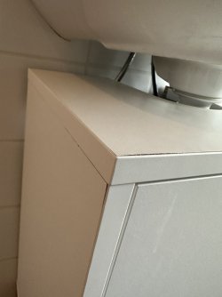

Wir haben vor 2 Jahren zum Einzug auf die schnelle einen günstigen Unterschrank für das Badezimmer gekauft. Es kam wie es kommen musste, das war ja auch kalktuliertes Risiko, bei dem Möbel löst sich langsam die Beschichtung (Fotos unten anbei).

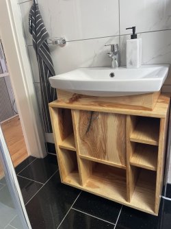

vor exakt demselben Problem stand ich auch. Als wir in unser Haus gezogen sind, hatten wir auch billige Möbel aus Spanplatte, die sich durch Feuchtigkeitseinwirkung an den Kanten mit der Zeit aufgelöst haben.
Letztes Jahr hab ich dann ein Naturholzmöbel gebaut, das unter dem Waschbecken angebracht ist um:
1. die Armaturen zu verstecken
2. dass meine 3 weiblichen Mitbewohner ihre ganzen Pflegeutensilien irgendwo unterbringen
Zwei so weibliche Pubertiere (12 und 15) hab ich auch zu Hause. Insofern haben wir auch hier etwas gemeinsam. Aber nun zur Sache:
Ich hab das Möbel aus Esche 3x mit Hartwachsöl von Clou behandelt. Bis jetzt ohne Probleme. Ab und zu wird natürlich auf das Möbel ein wenig Wasser oder Seifenwasser getropft. Das läßt sich nicht vermeiden. Aber das Hartwachsöl verhindert das Eindringen von Wasser oder Seifenwasser sehr gut.
Hier mal ein Bild wie das Möbel bei mir aussieht:
Ich hab meinen "Mädels" gesagt, dass sie auf das Möbel aufpassen müssen und wenn Wasser auf die Oberflächen getropft wird, sollen sie es bitte sofort abwischen. Daran halten sich alle und das Möbel sieht nach einem halben Jahr noch genauso aus, wie auf dem Montagebild.

Sehr schöner Schrank, Claus! Wie hast due die Kontur des Beckens hinbekommen?

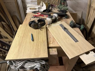

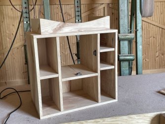

Danke dir. Das Erstellen von der Rundung war sehr einfach und schaut komplizierter aus, als es tatsächlich war.
Im Waschbecken selbst ist unten ein umlaufender Falz, ungefähr 2,5 cm breit und 1 cm tief. Darin verschwindet das Brett und es schaut aus, als ob es exakt eingepasst ist.
Ich hab mir den Höhenunterschied von dem Falz an den beiden Ecken außen und in der Mitte ausgemessen. Den Höhenunterschied hab ich dann auf ein Brett links, rechts und in der Mitte übertragen. Für die Rundung hab ich mir eine dünne Leiste (3 bis 4 mm dick und 20 bis 25 mm breit) aus einem Eschenabfall genommen. An die drei Markierungen hab ich mir Klötzchen gezwingt und daran dann die Eschenleiste wieder mit kleinen Zwingen daran befestigt und angezeichnet. So hat sich die Rundung von selbst ergeben.
Die Rundung hab ich mit der Bandsäge herausgesägt und dann mit dem Exzenterschleifer verputzt.
So schaut das Ergebnis vor dem Ölen aus:
