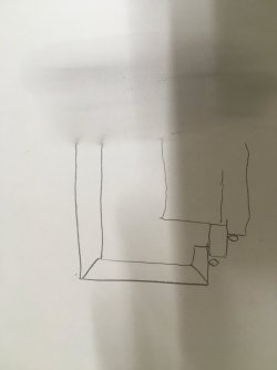

Frage könnt ihr die Falttechnik umsetzen ?
Gibt es eine TKS/FKS die man auf 45° stellen kann ?
bzw. was steht an Maschinen zur Verfügung -
Material kommt vom Baumarkt?
Hornbach verkauft 12 - 16 - 19 mm MDF wollt ihr das überhaupt aus MDF bauen ?
z.b. könnte man 2x16 aufeinanderleimen aber das kostet Zeit und ob einen Heimwerkersäge bei 32 mm Materialstärke auf 45° noch durchkommt ist fraglich zumindest so das es noch mit dem Verleimen klappt
evtl. könnte man das so lösen aber das ist schon schwieriger zum umsetzen (siehe Skizze)

Zu den Fragen:
Könnt ihr die Falttechnik umsetzen? Ja, das ginge. Gehrung hätte ich nicht auf dem Zettel gehabt, aber möglich sollte das sein.
Gibt es eine TKS/FKS die man auf 45° stellen kann? Ja. Wir sind ja bei Ingo zu Besuch, der hat eine gute fünffach Kombi.
Material kommt vom Baumarkt? Beim letzten Mal haben wir Palettenholz benutzt. Ingo will sich noch äussern, was diesmal möglich wäre.
Wollt ihr das überhaupt aus MDF bauen? Kann ich nur für mich beantworten: Eher nicht.
man könnte 2x16 aufeinanderleimen aber das kostet Zeit. <= Unsere Zeit wird begrenzt sein, vermute ich.
ob einen Heimwerkersäge bei 32 mm Materialstärke auf 45° noch durchkommt ist fraglich <= Es handelt sich zum Glück nicht um eine Heimwerkersäge im neumodischen Baumarkt-Sinn.
Skizze: evtl. könnte man das so lösen aber das ist schon schwieriger zum umsetzen <= So ähnlich habe ich es auf meinem Papierplan, der ja irgendwie gerade obsolet wird :emoji_wink:
