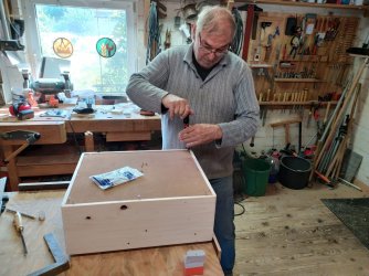

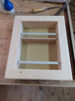

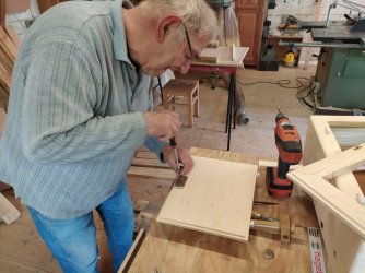

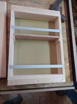

hier noch ein paar Bilder.
Das Hinterteil der Koffertür habe ich mit dem Türrahmen verschraubt.
Als Absturzsicherung Alu Flachmaterial 15 x 2mm eingelegt.
Beschläge anbringen und Zusammenbau ist auch allerhand Arbeit.
Habe ja möglichst vorhandenes Material verwendet, für dieses Probestück.
