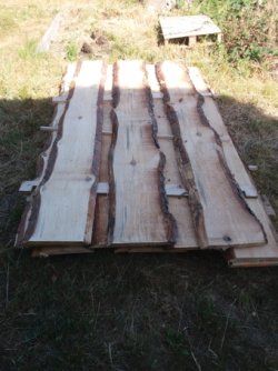

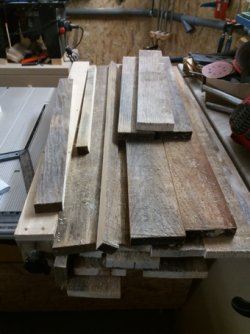

Das waren Schwartenbretter, die habe ich 2021 für 'nen Apfel und 'n Ei bekommen. Besäumt und grob abgerichtet/auf Dicke gehobelt, haben die in einer Ecke ein vergessenes Dasein gefristet ... Nun sind die wieder zu Ehren gekommen.
Schwartenbretter sind m.E. das äußere vom Stamm ,was beim einschneiden anfällt, da gibt es keine oder nur wenige Sägespuren auf der Außenseite. Sowas wird oft für Koppelzäune o.ä. verwendet, wenn sie nicht zu dünn sind.
Die Stapelleisten kannst Du beim nächsten Mal weiter nach außen rücken, nicht mehr wie 2 - 3 cm von der Außenkante oder auch bündig.
Und bei Kiefer sollte man mit dem Aufstapeln nicht allzu lang warten, das Splintholz ist anfällig für den Bläuepilz.
Ansonsten gutes Gelingen bei Deinem Schränkchen.

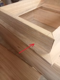

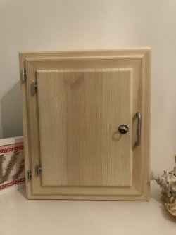

Erlaubt mir bitte eine Frage. Wie habt ihr diesen Korpus (?) auf dem Türrahmen befestigt? Nur geleimt oder noch gedübelt? Vielleicht habe ich es auch einfach übersehen in der Bilderflut ...
Vielen Dank.
Wolfgang
PS: Bitte nicht an dem großen, schrägen Spalt rechts stören, die Teile sind nur angelehnt.
11.765
Vielen Dank.
Wolfgang
den Korpus kann man an den Rahmen leimen. Wir haben ihn aber angeschraubt. Dafür oben und unten je eine Leiste an den Korpus geleimt. Siehe auch Beitrag 141.

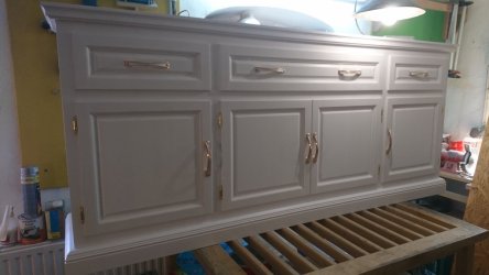

Endlich habe ich die Zeit gefunden, das Schränkchen fertig zu bauen. Die Scharniere haben mich schier verzweifeln lassen. Jetzt fehlt nur noch @fragnix
prima, dass du dein Schränkchen nun auch im Wesentlichen fertig hast.
Für die Einbohrbänder gibt es wohl auch Bohrschablonen, die einem die Arbeit erleichtern. Für ein Schränkchen lohnt das aber nicht. Ist dann halt, gerade beim ersten Mal, mit viel Überlegung und Probiererei verbunden.
Insgesamt ist das Schränkchen schon nicht ganz trivial, was die Fertigung anbelangt. Drum freut es mich um so mehr, dass wir in gemeinsamer Arbeit das Projekt letztlich erfolgreich abschließen konnten.

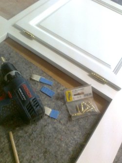

Moin
Wenn man keine Bohrlehre hat, dann bohre Ich zuerst das Band im Flügel und schraube es ein, dabei bohre Ich Mitte Überschlag und halte den Schrauber etwa 10 Grad schräg.
Ich lasse den Gewindebolzen nur max 2mm rausschauen. Dann lege Ich die Tür in den Rahmen und lege dabei 2mm dicke Klötzchen in die Bandseite sowie oben und unten.
Dann stecke Ich das Bandunterteil in das Flügelteil und zeichne mir Mitte Gewinde auf den Rahmen, dann ziehe Ich es wieder heraus und zeichne Mitte Rolle an, dabei entsteht ein Bleistiftkreuz.
Wenn einem das bis dahin gelungen ist, dann muss man mit der Holzbohrerspitze nur noch die Kreuzmitte treffen und gerade bohren.
Eigentlich ganz simpel, nachdem man schon mehrere hundert Einbohrbänder angeschlagen hat. :emoji_slight_smile:
