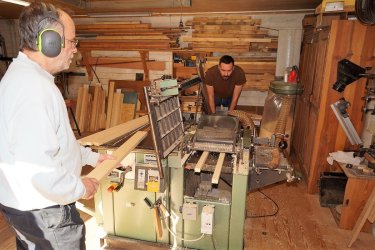

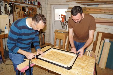

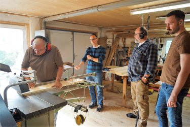

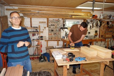

Und so kam Eckes (rechts) also zu Ingo (links):

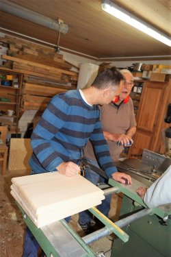

Dieses Bild zeigt schon viel: Ingo teilt sein Wissen gerne, und erklärt, warum er was wie herstellen würde. Zudem ist zu sehen, dass Ingo die Machbarkeit herausfindet, indem er es macht. Hat er Lust, so einen Schrank zu bauen? Mal bauen, und dann weiss er es :emoji_wink:
Erkenntnisse: Die Rahmen sollten einen Zentimeter schmaler sein, das würde besser aussehen. Passende Holzreste herauszusuchen und zuzubereiten dauert bei vier Schränken unverhältnismässig lang, es ist hier sinnvoller, Bohlen einzukaufen. Deren Vorbereitung wurde schon gezeigt.
Vielleicht nicht so offensichtlich: Für eine effizient nutzbare Werkstatt braucht es nicht viel Ausstattung. Die richtigen Maschinen und Werkzeuge in guter Qualität, eine flexible Einrichtung, und schon kann sauber und zügig gearbeitet werden. Nicht nur Eckes hat etwas über Holzwerken gelernt, jeder von uns konnte ein neues Detail mitnehmen.

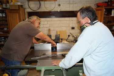

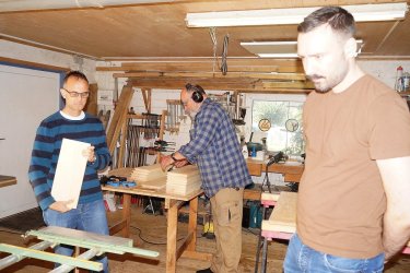

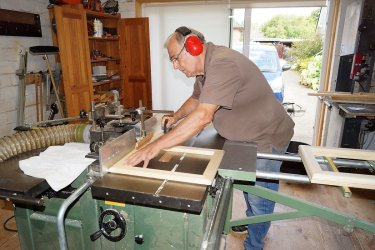

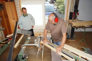

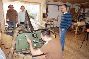

Los ging es mit dem Korpus auf Gehrung. Auf diesem Bild ist Ingo an der zentralen Fünffach-Kombi zu sehen. Das wird sich nicht ändern. Soweit ich verstanden habe würde Ingo akzeptieren, dass jemand anderes dort arbeitet, aber mit einem Trupp von interessierten Laien wollte er an diesem eh arbeitsreichen Samstag nicht noch zusätzlich die notwendige Zeit zur Einweisung in Maschine und Arbeitsweise investieren. Da Ingo aber sowieso vorab die einzelnen Schritte und Besonderheiten erklärt, war jederzeit klar, was er tut. Hier schneidet er die vier Gehrungen, um zwei Bretter für den Korpus zu erhalten. Dabei wird in der Mitte ein Dreieck ausgeschnitten, damit immer die gleiche Seiten nach aussen kommt. Damit braucht Ingo fünf Zentimeter längeres Material als ich, aber seine Gehrungen gehen aussen nicht auf.
Der erste Schnitt erfolgt Freihand. Damit kein Material verschwendet wird, prüft Ingo genau, wo der Schnitt verlaufen wird.

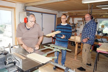

Als nächstes wird auf Fräse umgerüstet, und die Seiten gefalzt. Da noch kein Holz "im Umlauf" ist, gibt es mehr als reichlich helfende Hände zum Anreichen und Abnehmen.

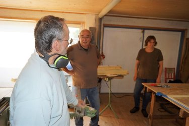

Der augenscheinlich anerkennende prüfende Blick gehört zu @bberlin, dem Gewinner des Preises für die weiteste Anfahrt.

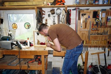

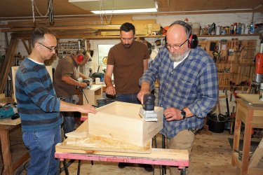

Nun konnte Eckes selbst Hand anlegen: Die Innenseiten sollten vor dem Verleimen geschliffen werden.

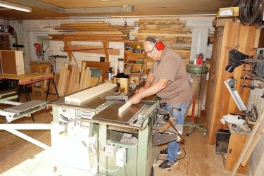

Derweil baut Ingo zur Abrichte um, und legt sich die Kanteln zurecht
...um sie abzurichten. Um ehrlich zu sein: Ich frage mich gerade, was daraus geworden ist. Muss ich wohl selber mal diesen Bericht weiterlesen :emoji_wink:

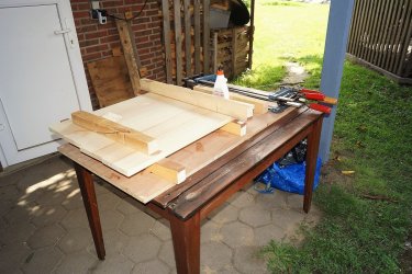

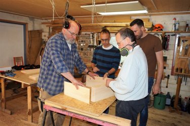

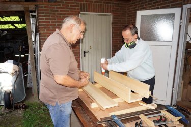

Weiter geht es mit dem Verleimen des Korpus. Eckes lernt die Saugfähigkeit von Stirnholz kennen, und erlebt praktisch den Unterschied von 30 Minuten und 15 Minuten Topfzeit. Fertig werden, die Zeit ist um!
Aber bevor ich allzu hochnäsig werde: Beim Zusammensetzen des Korpus gab es mehr Bedenkzeit als man von Amateuren erwarten würde. Das betrifft auch mich; ich habe nur das Glück (oder die geschickte Planung), jeweils zum Foto gerade nicht an der Werkbank zu sein. In Hinblick auf mein eigenes Geschick war das vorteilhaft...

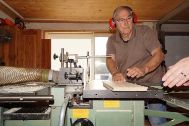

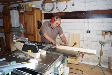

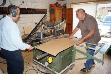

Tatsächlich war Ingo einen grossen Teil des Tages an der Kombi. Ein Schnitt ist keine grosse Sache, aber gerade bei dem Schrank haben sich doch recht viele Arbeitsschritte ergeben.
Nicht im Bild, aber zur Vorbereitung gehörend: Ingo hat die kleinen Teilen vorgefertigt, zum Beispiel die Halter für die Einlagebretter. Das ist fummelige Arbeit, die besser zu einer ruhigen Umgebung passt. In Summe wird er wohl einen vollen Tag an der Kombi gearbeitet haben.

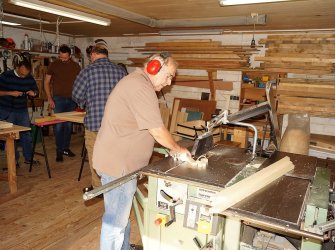

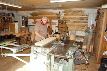

Wieder umgerüstet auf Abrichte; jetzt werden die Einlagebretter auf Endmass gebracht.
Soweit möglich verarbeitet Ingo das Holz in gross. Kleingeschnitten wird es so spät wie möglich. Dies ist nicht nur effizient, weil eben einmal pro Seite abgerichtet wird, und damit mehrere Einlagebretter in einem Zug; es ist auch einfacher als viele kleine Teile über und durch den Hobel zu schicken.

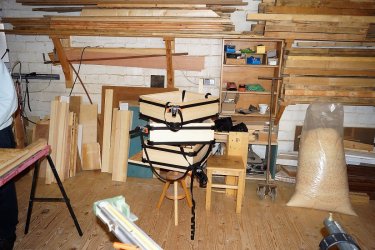

Unterwegs ist es uns nicht aufgefallen, aber Ingo hat nach Sichtung dieses Stapels unser Glück gepriesen. Keine Ahnung wo er da potentielle Kalamitäten erkannt hat. Wie auch immer, diesmal ist Jane an uns vorbei gezogen. Wer als erstes die Anspielung erkennt bekommt von mir einen Kaffee ausgegeben.
Da sind sie wieder, die rechteckigen Hölzer. Und wieder habe ich keine Ahnung, wo die verbaut sind. An meinem Schrank nicht, glaube ich...

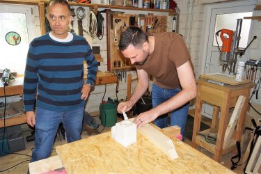

Eckes ist inzwischen in der Erfahrungsstufe aufgestiegen: Er bestreicht alle Flächen nebeneinander in einem Durchgang. Es ist nach wie vor arg viel Leim, aber nicht mehr viel zu viel, sondern nur noch zu viel.

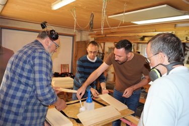

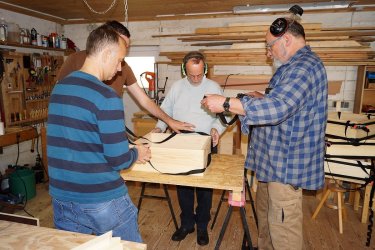

Man kann nicht zu viele Rahmenspanner haben: die nächsten vier werden benötigt.
Bei den flachen Fronten haben wir mehrfach schlecht gearbeitet: Der Spanner sitzt nicht mittig, sondern bündig mit der Platte darunten. Wir haben es nicht gesehen, aber alle Fugen sind unten offen.
Zudem sind trotzt vielfacher Kontrolle nicht alle Ecken bündig geworden. Immerhin stimmt die Winkeligkeit, und wir kennen nun viele Arten, Diagonalen zu messen.
Den ganzen Tag über: Ingo an der Maschine. Das hier dürfte der zweite Frontrahmen werden, also der Rahmen der Koffertür.

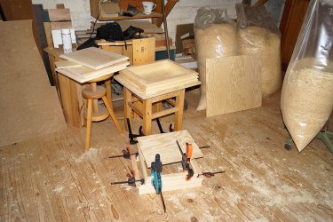

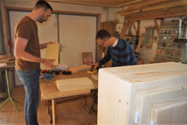

Aufleimen der Korpus-Fronten. Zu viel Leim, die notwendige Mengenanpassung beim Wechsel von Stirnholz auf Längsholz hatte keiner auf dem Schirm. Wir haben viel geflucht, viel korrigiert, und am Ende viel schleifen müssen.

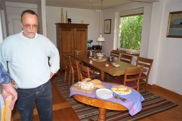

Brotzeit! Konkret umgesetzt mit Nudeln und Sosse. Christoph hat Kuchen beigesteuert.
Beim Essen werden Erfahrungen und Anekdoten ausgetauscht. Die Neulinge kannten noch garnicht das Schaufel-Bedienungs-Video, waren überrascht von Ingos und Christianes Berühmtheit bis hin zur Tageschau und Markus Lanz, fanden heraus warum Holz von Holz Herbst geholt wird, und staunten ob der mit Pedalkraft erreichten Geschwindkeit von 80 km/h, wenn Ingo und Christiane mit Rad unterwegs sind. Letzte Geschichte ist eventuell schon etwas her, ich habe da nicht so genau nachgefragt.
Meine Lieblings-Anekdote: Ingo hat die Fünffach Kombi vor 39 Jahren neu gekauft, zum Preis eines Kleinwagens. Kein Wunder, dass jeder Handgriff sitzt. Sicher ist aber, dass die Maschine ihren Kaufpreis abgearbeitet hat.
Eckes war vom Alter überrascht: Er hatte die Kombi auf zwei bis drei Jahre geschätzt :emoji_wink:

Angabe des Leims. Ingo hat den Express Leim genutzt. Der Rest der Truppe hatte so viel zu kämpfen, dass wir uns da erst nicht rangetraut hatten.
Und während unsere Fronten schwammen, sagt Ingo hier gerade "Mehr Leim". Wir müssen an unser zwingenden Kompetenz arbeiten...

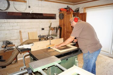

Die Kanten sollen verrundet werden. Dazu wird mal wieder umgebaut.
Und weil der Fräskopf eine zu grosse Öffnung des Anschlags erfordert, wurde vorher noch ein Hilfsanschlag zugeschnitten. Nein, nicht der schmale Streifen. Das war nur das Herstellen einer geraden Kante.
Nach vollbrachter Tat: Die Fräse wird wieder abgerüstet. Wie quasi bei jedem Arbeitsschritt erklärt Ingo Hintergründe und Zusammenhänge.

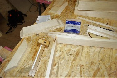

Beim Türkoffer haben wir vergessen, vor dem Verleimen eine Falz anzubringen. Auseinandersägen mochte keiner, also haben wir per Hand gefräst. Das ist an sich keine grosse Sache, aber der Teufel steckt im Detail. In vielen Details, auch Späne genannt. Die Makita fräst gut, aber alter Falter, schmeisst die Dreck. Bis hierhin blieb die Werkstatt relativ sauber, nun war Schluss mit lustig!

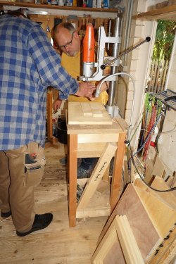

Rüsten zum Herstellen der Vorbohrungen für die Halter des Türkoffers. Wenn ich das so schreibe, klingt es ziemlich professionell. Praktisch haben wir erstaunlich lange gebraucht, dafür dass es so professionell sein sollte...
Ich bin mir nicht sicher, ob die Reihenfolge stimmt, denn der Fräskopf war ja schon demontiert. Wie auch immer, hier sieht man den Hilfsanschlag im Einsatz.

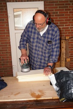

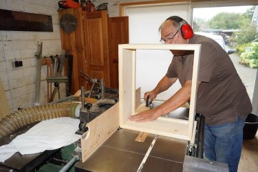

Verrunden der Korpuskanten. Aus dieses Bild scheint aus dem zeitlichen Zusammenhang gefallen zu sein. Egal, geniesst es einfach wie es ist!
Man sagt, der Teufel kann ein Eichhörnchen sein. Oder eben eine Schleifmaschine...
Nach diesem letzten Korpus sagte Ingo, dass sein Spass am Schleifen auch vorbei wäre.

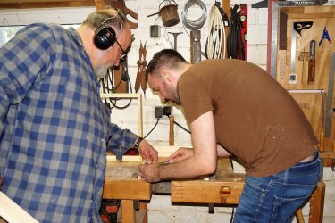

Also zurück zu erfreulicheren Tätigkeiten: Einstellen des Fräsers für die Ausklinkung des Koffertürrahmens. An der Brücke 5 mm eingestellt, und den Fräskopf heruntergefahren, bis er gerade eben nicht mehr die Brücke mitnimmt.
Eine weitere Erkenntnis für die meisten von uns: "5 mm tief, 2 cm breit" kann man leicht durcheinander bringen. Zum Glück bestand Ingo auf seiner Einstellung des Fräsers, auch wenn ich das Gegenteil behauptete.
Sobald man es einmal begriffen hat ist es einfach. Der Trick ist zu erkennen, wann noch ein korrektes eigenes Begreifen erforderlich ist.

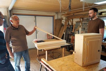

mein Schränkchen ist fertig und hängt am vorgesehenen Ort.
Oberfläche gewachst.
Aufhängung mit den Schlüssellochaufhängern, wie ich sie auch mitgegeben habe.
Das Schränkchen wird auch tatsächlich für Arzneimittel und Verbandszeug genutzt.
