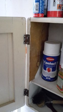

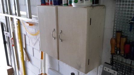

Hier geht es ja rund.
Solche Schränke wurden in Rahmenkonstruktion gebaut und die Rahmen mit ca 4mm Sperrholz belegt. Höchstwahrscheinlich Buche. Das ist niemals Vollholz/Massivholz. Damit bekommt man auch problemlos die Wandstärke hin bei leichtem Gewicht.
Bei mir in der Garage hängt ein altes zweckentfremdetes Medikamentenschränkchen. Und das ist eine Mischform: Korpus aus Nadelholz 14/15 mm stark, Türen bestehend aus Rahmen mit Sperrholz. Dazu habe ich Fotos angehängt.

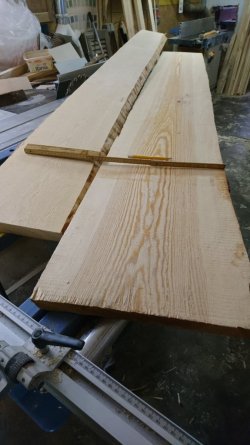

da ich kein geeignetes Altholz für die Schränkchen habe, schlage ich vor, dafür Kiefer Tischlerware, unbesäumt, 27mm dick zu verwenden. Die könnte ich hier bekommen. Preis: 765,-€ +. Dann hat man für das aufwendige handgearbeitete Schränkchen auch angemessenes Material.

Hallo Ingo,
das klingt gut. Dann wären das bei 7 Schränkchen also etwa 110EUR (+) pro Schränkchen? Bleibt es in dem Fall bei 7 Schränkchen oder möchte jemand abspringen?

Ingos Kiefernpreis ist für mich in Ordnung.
Alternativ habe ich noch vorrätig: Fichte 6x8, zwei Jahre gelagert. Wahrscheinlich ist die noch etwas zu jung. Und da wir ja keinen ganzen Kubikmeter verarbeiten werden, wäre meine Präferenz auch bei der Kiefer Tischlerware.
Korpus: Zwomal ( 51+4 cm + 44+4 cm ) · 25+4 +6cm Rahmen in 2,7cm = 0,02 m³
Vereinfacht: Türkasten nochmal so viel, Tür noch mal so viel. Macht sehr vereinfacht 0,06 m³.
Plus Verschnitt 50% => 0,09 m²
Macht dann etwa 70 Euro Material.
Ich denke, hier steht verfügbare Zeit gegen optimale Materialnutzung, daher habe ich grosszügig gerechnet.
Es sollten dann jetzt aber verbindliche Zusagen eingehen, wer Material für einen Schrank haben will. Ob der dann an dem Tag vor Ort gebaut wird mag ja noch eine andere Frage sein.

hab gerade mal nachgeschaut die 765 + MwSt. ist Spitzenpreis wenn Kammertrocken meine Händler wollen da deutlich mehr haben.
Kurz zur Berechnung 1 Diel hat ca. 4,5m x 0,35m x 0,027m =0,042525m³ x 765 x1,19=38,71 € pro Diel ca. 1,5 Schränkchen je nach dem wie die Diel aussehen und ob astfrei gewünscht oder nicht also 5 Diel =200/7 = 28 € + Rückwandplatten 10 € + Beschläge 30€ + Lack 15€ = 83 €/Stück
alle Angaben ohne Gewähr:emoji_wink:

@IngoS: ganz herzlichen Dank für Dein Engagement, das Holz zu besorgen.
70 bis 100 Euro ist für mich völlig okay.
Wenn ich bedenke, was der Schrank gekostet hat, den ich vor 10 Jahren bei Dictum für meine Hobel gebaut habe, ist das ein echter Schnapper :emoji_slight_smile:
Also ja, ich freu mich, wenn Du das Holz besorgen magst und darauf, ein Schränkchen daraus zu bauen.
