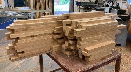

Ansonsten darf man der Küche ansehen dass sie aus einzelnen Schränken besteht.
Ich baue ausschließlich mit Massivholz und habe nicht das kleinste Bedürfnis damit die geleckte Optik von modernen Spanplatten-Küchen nachzustellen.
