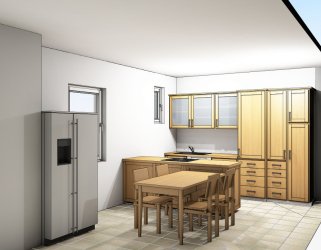

Hat der rechts statt den Hochschränken nicht Platz? Der Korpus gegenüber könnte ev, etwas länger werden und mehr in den Raum stehen.
Manchmal markieren wir die Möbel am Boden mit Klebband und stellen Karton o.ä. in die Ecken um die Kubatur zu simulieren.
Nein, leider nicht.
Von der Breite her ginge das, aber die Tiefe reicht nicht.
Außerdem müssen an Side by Side-Kühlschränken die Türen über 90° hinaus geöffnet werden können damit man die Schubladen herausziehen kann.
boop
19. September 2022
330
Rhein Main
Der Kühlschrank ist fehlplatziert, wenn man nach dem Prinzip des Küchen-Arbeitsdreieckes geht. Würde eher Stauraum dort hinsetzen und den Kühlschrank in dem Hochschrank neben der Spüle platzieren.
Kenne jemanden, der hat die Tischplatte im Unterschrank versenkt hat. Ist vielleicht eine Idee hier. Würde etwas mehr Beinfreiheit geben
Rechts und/oder links vom Ofen würde ich die unteren Schubladen zusammenfassen. So hohe Schubladen brauchts immer. Allein für die Töpfe und so

Also ich gehöre auch zur Fraktion, die den Kühlschrank da fehlplatziert findet. Da muss sich irgendwie eine andere Lösung finden als durch die gesamte Küche zu laufen. So aus dem Bauch raus finde ich sogar den Weg Kühlschrank-Schneideplatz-Herd wichtiger als Herd-Spüle.
Wenn man also an der Platzierung der Korpusse nichts ändern könnte wäre es für mich zu überlegen, die Schubladen und das Kochfeld auf die Kühlschrankseite zu packen.
Ist kein ernster Vorschlag, das kollidiert dann mit dem Tisch und sieht sehr komisch aus aber soll nochmal die Wichtigkeit der Wege unterstreichen.

Man gewöhnt sich an alles, meine Frau kocht sei 30 Jahren und ich seit 6 Jahren in einer Küche in der die Situation ähnlich ist eher noch etwas weiter von der Strecke.

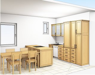

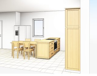

So, ich habe einige der Anregungen umgesetzt.

jetzt sollte der Platz an der Spüle reichen.
Die Schubladen neben dem Herd habe ich ebenfalls vergrößert.
Für den Kühlschrank gibt es da keinen besseren Platz.
In der alten, jetzt eingebauten, Küche steht er an der selben Stelle.
Wird also sicher kein Problem.
Links neben dem Kühlschrank wird noch ein Geschirrschrank fällig.
Den werde ich aber im Büffetstil mit tieferem Unterschrank und Aufsatz mit Glastüren machen.
Die Oma muss dort ihre Zsolnay-Porzellan-Schätze zeigen können.
So ein Schrank steht jetzt auch dort. Aber der entspricht nicht meinen Vorstellungen.

ich persönlich finde diese schmalen Schränke (alles unter 60) unpraktisch, da geht zuviel Platz verloren, weil irgendwas gerade in der Breite nicht reinpasst. Ich glaube ich würde bei den 3 Hochschränken auf 2 mit breiteren Maßen gehen, so das mit den Staumöglichkeiten zusammenzubringen ist. Ganz rechts ist das ein Besenschrank oder wieso dieses komische "halbe" Maß?
9.708
Richtig. das ist ein Besenschrank.
Ich kann das nicht viel anders lösen.
Die Schränke hinter der Tür müssen flacher sein.
Ein Besenschrank muss sein.

Mit den Schubladen hast Du recht.
die Schwiegermutter
Wie oder wo verstaut sie ihre Getränke (für sich so die 2 bis 3 Tagesration)? - da ggf. Platz auch in einer höheren Schublade und in der Nähe zu haben, ist womöglich auch nicht so verkehrt.
Sind die nur Show oder sollen/wollen die benutzt werden - wenn ersteres und keine Unmengen davon, könnte man diese vielleicht über der Kochzeile präsentieren (und auch gleich die Arbeitsfläche ausleuchten).
An der Seite von Kochzeile: Handtuch-Haltestange?

Die höheren Schubladen sind ja nun da, dort solte das gehen.
Reine Show, zum benutzen zu schade.
Um sowas habe ich mich jetzt nicht gekümmert.
Wenn Sie das braucht finden wir da einen Platz.

Die Schubladenkombi, wie sie nun neben dem Backofen ist (1x normal, 2x hoch) finde ich aus persönlicher Erfahrung sehr gut! Wir haben das so in sämtlichen Unterschränken, und würden das immer wieder so machen.
So würde ich dann auch die Zeile neben der Spüle bestücken.
Wir haben nur einen noch höheren Auszug in einem 40er Korpus, da stehen dann die Flaschen mit Öl, Essig, Wein usw drin.
Die Platte neben der Spüle würde ich noch mindestens einen Korpus weitergehen lassen, eigentlich sogar bis zum Besenschrank. Ja, Stauraum ist wichtig, aber Arbeits- und Abstellfläche für mich noch mehr.
Kaffeemaschine, Obstkorb, Brotkasten mit Schneidbrett usw... Da bleibt schnell keine freie Fläche mehr übrig, und neben dem Herd würde ich nicht viel fest hinstellen wollen. Da braucht man den Platz zum Rumwurschteln beim Kochen. :emoji_slight_smile:

Das sind nun, mit Herd und Spüle, 4m Arbeitsplatte.
Ich denke das sollte reichen.
Ich vermute mal dass, wenn die länger wäre, nur noch mehr Krempel draufstehen würde.

An der Bauart an sich willst du nichts ändern?
Auszüge, Fugen etc.?
Oder bleibst du da bei dem bewährtem System?

Der Tropfteils sollte eher links des Beckens sein, ausser es sei eine spezielle Linkshänderküche. Der Geschirrspüler muss folglich nach links.

Den fast mittig platzierten Herd empfinde als ungünstig, da dieser die Arbeisplatte in zwei ungünstige kleine Abschnitte teilt, daher mein Tipp Herd auf eine Seite schieben.
Eine weitere Überlegung ist den Tisch auf Arbeitsplattenhöhe zu bringen, was höhere Stühle nach sich zieht und nicht jedermanns Ding ist.

Hallo Theo,
das sehe ich etwas anders. Wenn es darum geht Tiefkühlkost aufzuwärmen, mag das gehen. Aber ich sehe nur das Stück, vor dem Kochfeld, als vollwertige Arbeitsfläche. Die Spülmaschine würde ich an die Wand schieben. Dann kann man sie bei Aufräumen offen stehen lassen und hat die Abtropffläche links vom Becken und steht am Becken auch nicht direkt neben der Wand.

Die Spülmaschine finde ich da in Ordnung, bzw. an einer Wand ungünstig. Es kann sowohl beim Einräumen (z.B. Rest Getränk im Glas übersehen) als auch beim Ausräumen (Wasserreste) immer mal was spritzen, da kann die Wand schnell fleckig werden.
