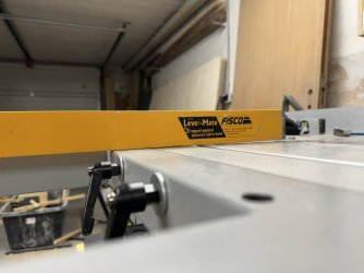

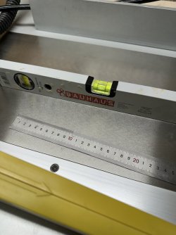

Es hat mir natürlich keine Ruhe gelassen und ich habe heute noch mal alles von vorne gemacht. Erst habe ich die Maschine (gemessen am Gusstisch) komplett ins Wasser gebracht. Horizontal und vertikal natürlich.

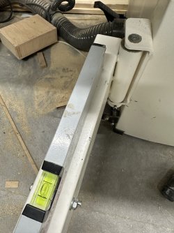

Dann habe ich den Schwenkarm justiert, so dass er in allen Positionen im Wasser ist.
Anschließend habe ich den Schiebeschlitten ausgerichtet, so dass er aufs zehntel genau gepasst hat. Ca. 0,15mm höher als der Tisch.

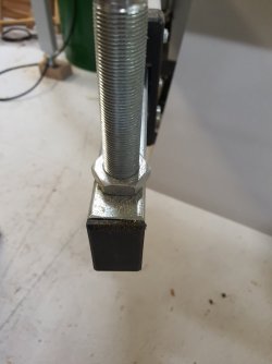

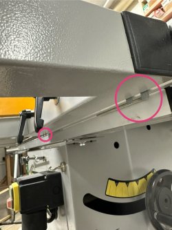

Soweit alles gut. Dann habe ich allerdings den Ausleger drangebaut. Und als ich diesen dann über die Gewindestange parallel zum Schiebeschlitten und Tisch ausrichten wollte, gab es folgendes Problem:
Damit der Ausleger nicht nur parallel zum Schlitten, sondern auch zum Tisch ist, musste ich den Ausleger soweit hochdrehen, dass der Schiebeschlitten wieder an der Tischseitigen Kante zu weit runtergedrückt wurde, so dass die Ausrichtung des Schlittens zum Tisch wieder nicht gestimmt hat.
Um hier dieses Problem zu lösen, habe ich dann einfach dünne Stahlplättchen genommen und sie an der unteren Kante zwischen Ausleger und Schiebeschlitten geklemmt. Dabei habe ich geschaut, wie weit ich sie reinschieben muss, damit Ausleger und Schiebeschlitten parallel/plan verlaufen.
Anschließend habe ich dann nochmal den Ausleger über die Gewindestange justiert und jetzt stimmt alles ziemlich genau.
Anscheinend ist diese Ungenauigkeit bauseitig. ‍♂️

die Ausrichtung des Auslegers zu realisieren, indem man ihn in allen Richtungen ins Wasser legt, ist meiner Meinung nach nicht zielführend.
Der Arm kann durchaus hängend oder aufsteigend angeschweißt sein. Das tut nichts zur Sache.
Wichtig ist nur, dass die Drehachse im rechten Winkel zur Maschine/Führung steht.
Ich habe den Schiebetisch ohne Ausleger zur Maschine bestmöglich ausgerichtet.
Anschließend an der hinteren, vorderen und mittleren Position des Auslegers diesen so ausgerichtet, das der Tisch weiterhin passt.

Moin Stefan,
die Stahlplättchen werden dir aber rausfallen, wenn du den Ausleger versetzt, z. B. bei Besäumschnitten. Vielleicht macht es mehr Sinn, auf den Ausleger (Rechteck, Seite weg vom Schlitten) einen dünnen Blechstreifen zu kleben.
Aber kannst du nicht die Höhe über die Stützstange des Auslegers einstellen?
