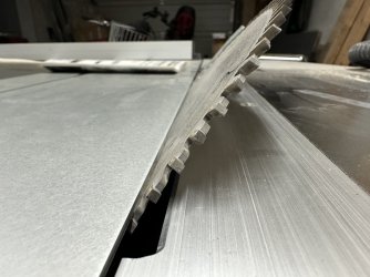

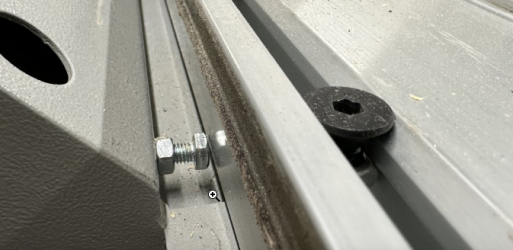

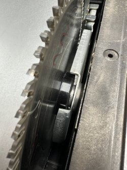

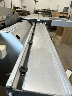

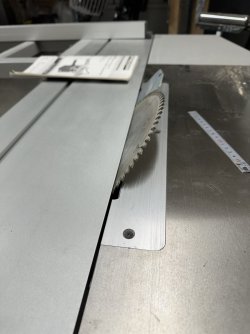

Hallo. Habe mich gerade hier angemeldet und brauche Hilfe bei der Einstellung meiner Tischkreissäge.
Habe die Säge gebraucht gekauft und bei mir in der Werkstatt aufgebaut.
Leider habe ich zwei Probleme mit der Justierung.

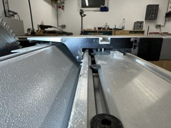

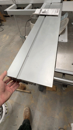

1. Wenn ich das Sägeblatt um 45 Grad neige, berührt es den Schiebeschlitten. Siehe Fotos. Wenn das Sägeblatt in der 90 Grad Ausgangsstellung steht, hat es knapp 3mm Abstand zum Schiebeschlitten. Kann mir jemand sagen, wie das diese Problem lösen kann? Der Schiebeschlitten soll ja laut Anleitung eigentlich nur 2-3mm vom Sägeblatt entfernt sein. Also sollte ich diesen ja nicht noch weiter verschieben.
2. der Schiebeschlitten hat auch etwas Spiel nach links und rechts bzw. nach oben und unten. Ohne viel Kraftaufwand kann ich den Schlitten hin und her wackeln. Etwa 2mm.
Hat hier jemand Schonmal das selbe Problem gehabt und kann helfen?
Danke und viele Grüße
Stefan

Hallo Stefan,
willkommen im Forum!
Erste Vermutung, dein Schlitten ist zu nahe am Sägeblatt, ich kann mir nicht vorstellen, dass du die Motorposition einfach ändern kannst, also würde ich den Schlitten vom Blatt weg schieben.
Zum zweiten Problem, irgendwo im Aluprofil der Schlittenführung sind vermutlich Schrauben (vermutlich oben, aber mach gerne mehr Fotos davon), wenn du die anziehst drückst du das Aluprofil leicht auseinander und der Schlitten läuft dann ohne Spiel, wenn du sie zu fest ziehst, dann läuft er nicht mehr richtig, da muss man etwas probieren.

Hi Manuel,
Danke für die schnelle Antwort.
Es war auch mein erster Gedanke, den Schiebeschlitten weiter vom Sägeblatt zu entfernen. War aber nicht sicher ob das die richtige Lösung ist, weil in der Anleitung ja glaube ich steht, dass er sogar nur 2mm entfernt sein soll und bei mir ist er ja in der Ausgangsposition schon 3mm weit weg. Aber vermutlich hast du Recht und der Motor lässt sich nicht ohne weiteres verschieben. Oder weiß da jemand mehr.

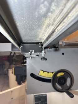

In dem Gif sieht man den Schlitten selber, die Schrauben sind aber vermutlich in der Führung vom Schlitten.

Ich habe auch das Problem, dass wenn der Schlitten in der Ausgangsposition ist, er gut eingestellt ist. Er ist parallel zum Gusstisch und hat vorne und hinten auch den selben Abstand zum Gusstisch. Wenn ich den Schlitten dann aber nach hinten ziehe, ist er auf einmal etwas tiefer als der Gusstisch und wenn ich ihn nach vorne schieben ist er etwas höher. Auch ändert sich mit der Bewegung der Abstand zum Gusstisch etwas.
Ich hatte den Schiebeschlitten in der arretierten Ausgangsposition so justiert, wie es in der Anleitung steht und wie gesagt ist er in dieser Position auch entsprechend parallel etc. Eingestellt. Wenn ich dann den Ausleger dran baue, ist das auch wieder hinfällig. Wenn der Ausleger dann parallel zum Gusstisch ist, ist der Schiebeschlitten wieder zu tief usw.

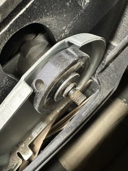

Bau mal das Blatt raus und mach ein Foto von der Achse. Da müsste dann noch eine Scheibe drauf sein mit einem 30 mm Bund, wo das Blatt draufgesteckt werden kann. Ist das so?
Jesus Joy
5. Februar 2025
27
Trier
So sieht es hinter dem Blatt aus. Die Scheibe ist ca. 12mm dick.

Sieht so richtig aus. Aber hinter der großen Scheibe ist noch eine dünnere. Oder ist das schon die Achse?
Deshalb sollte das Bild ohne Blatt sein.

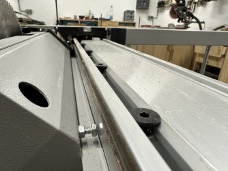

Wie schon in meiner ersten Antwort geschrieben, glaube ich, dass das Problem nur die Ausrichtung vom Schlitten ist.
Die schwarzen Inbusschrauben oben auf der Führung vom Schlitten, sind die, die du einstellen musst, in deinem Fall müssen die fester gezogen werden. Wenn du die fester anziehst, spreizen die Schrauben das Aluprofil und die Kugeln laufen dann strammer in der Führung an der Seite, wenn du es wieder löst bekommen sie mehr Spiel, bei dir ist es zu viel Spiel.
Ich habe das damals bei einer ähnlichen Maschine so gemacht, dass ich eine Einstellung gesucht habe, bei der der Schlitten spielfrei aber ruhig läuft (das muss man einfach ausprobieren) und dann das Maß mit Hilfe eines Messschiebers bei allen anderen Schrauben auch eingestellt habe, bei mir hat das so geklappt, ob das der beste Weg zum Ziel ist weiß ich nicht. Zum testen nicht nur eine Schraube anziehen, sondern 3 oder 4 am Anfang oder am Ende, damit der ganze Kugelkäfig auch wirklich in der neuen Einstellung fährt und du die Änderungen merkst.
Erst wenn, der Lauf vom Schlitten spielfrei ist macht es meiner Meinung nach Sinn die weiteren Einstellungen zu machen, denn so viel Spiel wie deiner hat wundert mich das folgende nicht.

Den Schlitten habe ich jetzt mal abgebaut und komplett auseinandergenommen. Die Kugeln sind alle drin und die Führungsschienen sehen auch nicht abgenutzt aus, weshalb ich nicht versteh warum es so ein großen Spiel gibt. Ist das einfach so bei der Säge oder habe ich ggf. ein montagsmodell und müsste den kompletten Schlitten neu kaufen? ‍♂️

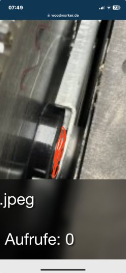

Mues_Lee
8. August 2023
1.435
Links nicht ganz unten
Es geht wohl um das Spiel vom Schlitten. Den Abstand selbst wird man wohl mit diesen Schrauben einstellen
