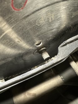

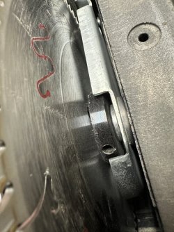

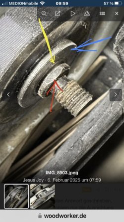

Was mir bei diesem Foto auffällt, das hat aber wohl (!?) wenig mit den geschilderten Problemen zu tun:
Da liegen einige Holzstreifen im Spänekasten. Eventuell hindern sie irgendeine Bewegung des Sägeaggregats. Die solltest Du mal entfernen.
Und dann die Mutter (rot). Zumindest kenne ich das bei meiner Amateur-Säge anders. Da ist die Motorachse kantig und nimmt die entsprechend geformte „Andruck- und Mitnahmescheibe“ auf. Hat bei Deiner Säge diese Andruckscheibe die Aussparung für die Mutter? Anders gefragt: wird das Sägeblatt beim Festziehen ordentlich auf den Flansch (blau) mit der Zentrierung gefrückt? Die Zentrierung sieht man kaum (gelb). Oder ist blau die Zentrierung für die Mittenbohrung des Sägeblatts? Du kannst gern ein Foto mit den aufgesteckten Befestigungselementen des Sägeblatts machen, aber ohne Sägeblatt, auch wenn es eventuell nur meinem Verständnis dient. Dafür Danke.
Rainer
Das schaue ich mir mal genauer an.
Rainer
Das sieht m.M. Nach alles gut aus und sitzt in der Arretierung.

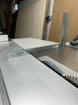

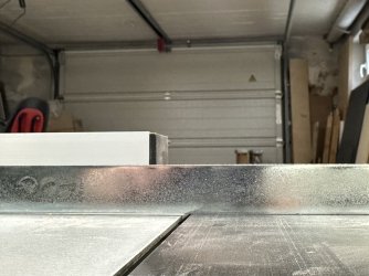

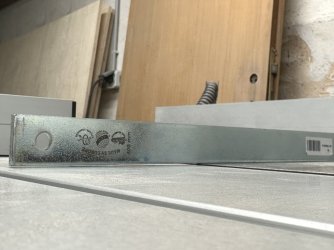

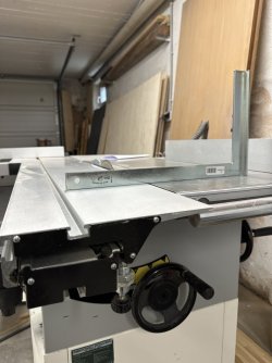

Kurzes Feedback:
Konnte die Säge jetzt recht genau einstellen. Ein Problem gibts aber noch. Vielleicht kennt das einer von euch.
Und zwar habe ich den Schlitten jetzt wie in der Anleitung in der arretierten Stellung vorne und hinten parallel und eben zum Gusstisch ausgerichtet. Siehe Fotos 1 und 2.
Wenn ich den Schlitten nun aber ganz zurückziehe, ist dieser nicht mehr plan mit dem Gusstisch sondern ziemlich genau 0,7mm tiefer. Siehe Fotos 3 und 4.
Weiß jemand ob und wie man das in den Griff bekommt oder ist das einfach ein Abstrich, den man bei der Amateurmaschiene machen muss. Habe in meiner alten Werkstatt mit einer Altendorf gearbeitet. Da war natürlich alles stabiler und von vorne bis hinten komplett präzise.

Manuel_
16. April 2022
1.505
Vergiss das mit dem arretierten Tisch aus der Anleitung mal und probier es anders.
Aber wenn der Schlitten unter dem Tisch ist geht das Arbeiten nur extrem bescheiden.
Aber wenn der Tisch keine Banane ist sollte es sich ja eigentlich so einstellen lassen, dass er immer über dem Tisch ist und auch nicht zu hoch. Soweit ich weiß sollte der Schlitten 1 bis 2 Zehntel über dem Tisch sein.

Ich kann es so einstellen, dass Schlitten und Tisch optimal eingestellt sind, wenn ich den Schlitten ganz zurückgezogen habe. Für Schnitte mit dem längsanschlag ist das dann perfekt.
Wenn der Schlitten dann in der Arretierung ist, ist er dann aber höher als der Tisch. Das wiederum ist dann nicht gut bei Schnitten am Parallelanschlag.
Manuel_
16. April 2022
1.505
Hmm, da kann ich jetzt nicht viel dazu sagen, vermutlich wirst du irgendeinen Kompromiss finden müssen.

Die Arretierung darf an der Höhe nichts ändern. Wenn Du noch Spiel in der Führung hast, kann es ihn hochdrücken. Wenn an den V-Nuten kein Spiel mehr ist, kann der Schlitten nicht mehr wandern.
Den Schiebetisch stellt man generell 0,1 - 0,2 über Tischniveau ein.
Wenn Du eh gerade am Einstellen bist: der Schiebetisch muß nach hinten minimnal öffen (Freiwinkel). D.h. ein Brett was das Sägeblatt vorne passiert hat sollte an den hinteren Zähnen 0,05 - 0,1 mm Luft zu den Zähnen haben. Bei maximal hoch gestelltem Blatt.

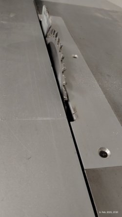

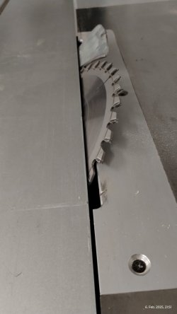

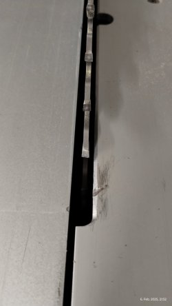

Hi,
hier mal meine Fotos.
Zum Vergleich, die Schnittbreite ist 3,2mm
Gruß Reimund

Hi,
Gruß Reimund
Hallo Reimund. Danke für die Bilder.
MHM hat mir noch folgendes geschrieben:
„ein Abstand von gut 6 mm kann durchaus nötig sein, damit das Blatt in der 45° Position nicht den Schiebeschlitten berührt.“

Der Abstand von Schlitten zu Tisch ist jetzt 6mm. Der bleibt jetzt auch Konstant beim Bewegen des Schlittens und hat kein Spiel mehr. Das Problem ist also komplett gelöst und kein Thema mehr.
Was noch bleibt ist der Höhenunterschied beim Bewegen des Schlittens. Und das ist eben schon ein Problem bei der Genauigkeit, da ja so nicht in allen Positionen des Schlittens ein rechtwinkliger Schnitt gewährleistet ist.

So sah es noch Mittwoch abend aus. Und jetzt: fast geschafft. Ich freue mich immer wenn jemand solche Fortschritte macht.
Bleibt also noch die Höhenänderung. Nochmal zur Klarheit: Ändert sich a) Höhe des Schlittens immer oder b) nur mit dem Ausleger? c) Gleichmäßig über die ganze Länge oder d) vorn und hinten unterschiedlich? Und e) kippt er dabei etwas nach rechts oder links aus Waagrechten)?
Ich hab mir gerade nochmal die Funktion eines Auslegersarms bewusst gemacht. Wenn dessen Drehachse nicht 100%ig senkrecht zu den Oberflächen ist, unterstützt er in unterschiedlichen Positionen unterschiedlich.
