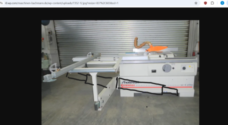

Hallo Zusammen,
Kann mir jemand erklären wie ich am besten bei der Einstellung des Auslegerarms vorgehe?
Wenn der Arm an der Maschine anliegt hat er nicht den gleichen Abstand zur Schiebetischkante nach oben hin gemessen.
Mir ist einleuchtend, dass die Einstellung über die Inbus Schrauben zu machen sind. Aber sind dabei jeweils die oberen und unteren Inbusschrauben gleichzeitig zu verstellen oder reicht es nur die oberen zu verstellen?
Was was nutze ich am besten als Referenz, soll ich immer nach oben zur Schiebetisch Kante messen?
Vielen Dank für eure Antworten.

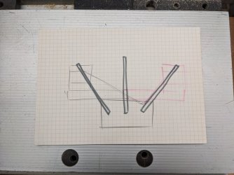

Zum einstellen des Auslegearmes ist der Drehbolzen im Drehgelenk entscheidend, dieser ist umlaufend mit Stellschrauben ausgestattet und sollte mittig im Gelenk stehen.
Ob die Maschine dabei gerade oder schräg steht, spielt keine Rolle.
Ich habe mal im Anhang etwas eingezeichnet und den Gelenkbolzen etwas schräg gestellt. Würde man da den Schlitten nach hinten verfahren, dann würde sich der Auslegerarm absenken und der Tisch würde abfallen, schiebt man den Formatschlitten wieder nach vorn, dann steigt der Auslegertisch mit samt des Tisches an.
Das sollte man durchaus mit einer Wasserwaage einstellen können.
Klar, stände die Maschine genau im Wasser, dann sollte sich die Blase in der Wawa während des kompletten Verfahrweges in der Mitte befinden.
Steht sie halt nicht genau im Wasser, dann den Auslegertisch zum Maschinentisch fluchten, die Position der Wawa Blase merken und den Tisch verfahren und schauen ob die Blase ihre Position beibehält.

8.867
Sorry, ne.
Angenommen der Arm ist perfekt zum Sägetisch eingestellt, und der Auslegertisch ist immer exakt parallel zum Sägetisch, dann ändert sich die Position der Blase für den Fall dass die Maschine nicht im Wasser steht. Auch wenn du sie auf den Auslegerarm legst.
Das heisst: Die Position der Blase ist nicht geeignet um festzustellen ob der Ausleger im Verhältnis zum Sägetisch richtig eingestellt ist. Man muss entweder den Sägetisch als Referenz nehmen (zum Beispiel mit nem Richtscheit) oder die Maschine ins Wasser stellen damit sich keine Winkel verändern.

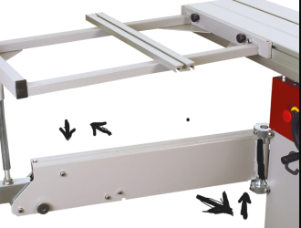

Jetz legen wir die Uhr waagrecht auf den Boden, und auf einen Zeiger legen wir eine Wasserwaage. Wenn der Zeiger im Kreis fährt passiert mit der Blase genau nix, die ist immer genau in der Mitte.
Das wäre der Idealfall, wenn der Bolzen des Auslegerarmes genau in der Mitte säße.
Ich habe mal ein neues Bild angehängt, die Säge zeigt nach vorn und der Bolzen sitzt etwas schräg ( unten etwas nach hinten und oben etwas nach vorn / Maschinenvorderseite ) und somit würde es beim verfahren des Schlittens nach hinten den Arm samt Quertisch anheben und verfährt man ihn nach vorn, dann fällt der Arm samt Quertisch ab.
Und das heben und absenken des Tisches sieht man an der Blase der Libelle, Ich habe es vorhin an meiner Maschine mal simuliert und an der Wasserwaage jeweils links und rechts ein 5mm Klötzchen untergelegt.
