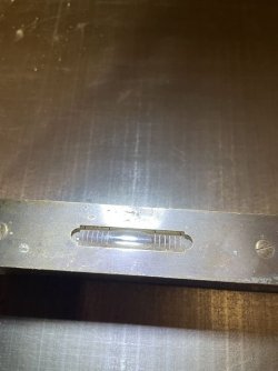

Ich habe heute extra die Probe an meiner Formatkreissäge mit einer sehr genauen Maschinenwasserwaage durchgeführt. Das Ergebnis ist, dass quer zum Sägentisch die Maschine nicht ganz genau im Wasser steht. Es fehlt genau ein Teilstrich auf der Wasserwaage.
Hier sind die Bilder dazu:

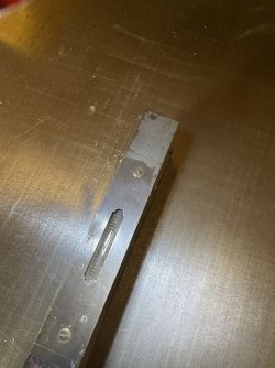

Dasselbe habe ich in Längsrichtung gemacht. Hier sieht man auch, dass die Blase der Wasserwaage 1 Teilstrich außerhalb der Mitte anzeigt.

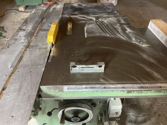

Nun hab ich diese Abweichung durch Auflegen der Wasserwaage auf den Ablagetisch in Längs- und in Querrichtung reproduzieren können. Das bedeutet praktisch: der Ablagetisch ist in der Position exakt genau so "schief" wie der Sägentisch. Sowohl in Längs- als auch in Querrichtung ist die Wasserwaage es jeweils um 1 Teilstrich in genau dieselbe Richtung außerhalb dem Wasser.

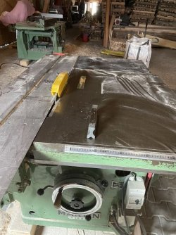

Anschließend habe ich den Schiebeschlitten über die gesamte Länge verfahren und geprüft, ob sich die Lage der Blase in der Wasserwaage in Längs- und in Querrichtung ändert.
Ich habe die Stellungen 4 mal dokumentiert. Leider sind das so viele Bilder, dass ich sie nicht auf einmal einstellen kann.
Das Ergebnis ist immer dasselbe. Egal wo der Schiebeschlitten mit dem Ablagetisch steht (vorne, mitte, hinten, Zwischenpositionen), die Lage der Blase von der Wasserwaage verändert sich nicht. Weder in Längs- noch in Querrichtung.
... und das obwohl der Sägetisch nicht ganz exakt im Wasser steht.
Das ist ja auch klar, wenn man sich in die Sache versucht hinein zu denken. Meine Referenz vom Arm ist nicht der Hallenboden, sondern der Sägentisch. Und diese relative Lage darf sich in keiner Position verändern. Dann ist der Arm in Längs- und Querrichtung exakt senkrecht ausgerichtet und beschreibt einen Kreis, der in allen Lagen parallel zum Maschinentisch liegt.

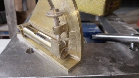

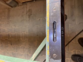

da ich immer wieder auf der CNC Vorrichtungen ausrichten muss, nutze ich eine kleine Wasserwaage, die man Justieren kann, sie kommt aber aus einem vollkommen anderen Bereich, zum Ausrichten von Kanonen. Das Dingen ist richtig genau. Ich stelle sie auf die Referenzfläche, justiere sie und damit kann ich dann diese übertragen.
Ich kann dafür nicht die Rahmenwasserwaage nutzen, denn ich kann die Maschine nicht wirklich gerade stellen, ist 5,2m lang, der Boden in der Halle ist einfach zu schief.
Edit: nennt sich Artillerie Wasserwaage

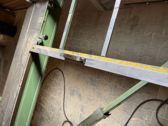

Das wäre der Idealfall, wenn der Bolzen des Auslegerarmes genau in der Mitte säße.
Ich habe mal ein neues Bild angehängt, die Säge zeigt nach vorn und der Bolzen sitzt etwas schräg ( unten etwas nach hinten und oben etwas nach vorn / Maschinenvorderseite ) und somit würde es beim verfahren des Schlittens nach hinten den Arm samt Quertisch anheben und verfährt man ihn nach vorn, dann fällt der Arm samt Quertisch ab.
Und das heben und absenken des Tisches sieht man an der Blase der Libelle, Ich habe es vorhin an meiner Maschine mal simuliert und an der Wasserwaage jeweils links und rechts ein 5mm Klötzchen untergelegt.
