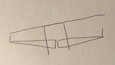

Manches ist leichter zu verstehen, wenn man sich die Sache oder den Fehler in ganz groß vorstellt.
Nehmen wir, an die Säge steht richtig schief - sagen wir 10 Grad, sie ist zum Anwender hin geneigt. Da macht es wohl kaum Sinn, den Auslegerarm in der Neigungsrichtung auf 0 Grad (Wasserwaage) einzustellen. Er müsste in Richtung der Schrägstellung auch 10 Grad schräg stehen.
Auch Skizzen können helfen. So sähe diese falsche Stellung zueinander aus, links im Bild mag die Stützung des Auslegerarms noch stimmen, rechts ist er weit davon entfernt.
Ich würde den Sachverhalt so formulieren: die Drehachse des Auslegerarms muss 100,00% senkrecht zur Oberfläche von Sägetisch und Schiebetisch sein - in beiden Ebenen (rechts-links bzw vorne-hinten).

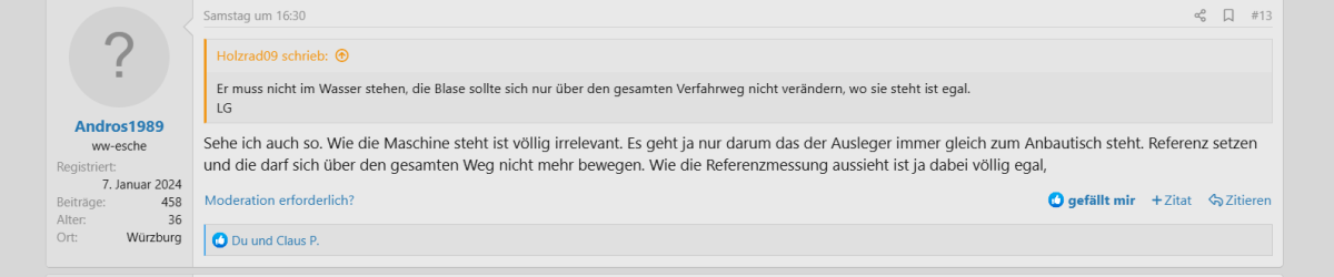

Vielleicht äußert sich ja @Andros1989 oder @Claus P. nochmal dazu.
Ja hoffentlich, in meinem Kopf funktioniert die Wasserwaage nur an den zwei Endpunkten, am Punkt 90° dazu also in der Mitte der Drehbewegung liegt sie auf einer anderen Achse und die bräuchte eine eigene Referenzmessung (wie es im von dir zitierten genannt wird).
