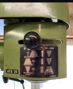

Wenn ich das Schild richtig deute, kann man die Riemenscheiben ja umdrehen. Dann dürfte auf der Welle kein Konus sein, sonst würde das ja nicht funktionieren. Oder habe ich einen Denkfehler?

die Riemenscheiben sind aus Kunststoff und das funktioniert prima. Allerdings kann man das Untersetzungsverhältnis ändern, indem man Riemenscheiben von Vorn nach Hinten tauscht, oder einfach umdreht. Und dabei fallen die runter. Fünfzig Jahre sind eine lange Zeit, da passiert das manchen Leuten schonmal. Mir noch nicht, aber Löcher haben meine auch. Ich würde einfach nur die Kanten der Ausbrüche runden und gut ist. Bei den üblichen Bohrungen wirst du keinen Schlupf haben.

wenn die Riemenscheiben eh aus Pertinax sind, evtl. neue aus MPX-drechseln...oder kreuzverleimtes Bongossi oder Pockholz...

Habe alle drei Spindeln gerade nachgemessen, sowohl oben als auch unten haben alle drei 30,0mm. Und halt dazu die Passfeder. Das würde natürlich die Beschaffung von Ersatzteilen womöglich etwas erleichtern, aber das würde natürlich auch wieder Geld kosten….hab ich keins…

Was ich mich noch Frage bzw. gerne rausfinden möchte:
An meiner Maschine ist hinten links auch so eine Elektro-Kasten, genaus so wie bei der die gestern in Hessen verkauft wurde.
Bei mir kann man da zwischen Rechts- und Linkslauf umschalten. Sicherlich toll, aber ich glaube das brauche ich nicht wirklich.
Bei der in Hessen kann man an dem Kasten die Motor-Drehzahl zwischen 920 und 1840 Umdrehungen umschalten.
Mein Motor dreht "nur" 920 Umdrehungen.
Ob die Jungs damals wirklich verschiedene Motoren verbaut haben? Oder ob ich meinen Motor wohl auch so
verschalten könnte, daß ich den auch 1840 Umdrehungen drhen lassen kann und so noch mehr Drehzahl bekomme?
Ich kenne mich zwar etwas mit Drehstrom-Motoren aus, aber das möchte ich mir mal genauer anschauen.
Hat hier jemand eine GENKO welche auch zwei verschiedne Drehzahlen des Motors schaltbar hat?
Und NEIN, leider hat mein Motor keinerlei Typenschild....aber ich bin mir recht sicher daß es der original Motor ist.

6.530
Was ich so in den alten Katalogen diverser Hersteller mal gesehen habe, wurden doch schon öfer auch verschiedene Motorvarianten angeboten (z.B. bei Flott erinnere ich es aus einem alten Katalog).
War ja eine recht einfache Modifikation zur Erweiterung des Produktspektrums.

Morgen
für mich sind die Schilder der möglichen Drehzahlen immer wieder interessant.
Ich kann mir vorstellen das die gestern verkaufte Maschine eine Einzelanfertigun, ein Vorserienmodell oder eine sehr seltene Variante ist.
schon alleine die Bandbreite der Drehzahlen von 150 bis über 8000 ist schon beachtlich.
Die Drehzahlen auf dem Typenschild wurden händisch geschrieben.
die Drehzahl von deinem motor lässt sich wahrscheinlich nicht ändern.

Bei Altmetall sieht man auch ganz unterschiedliche Drehzahlen bei den Motoren in der Auswahl (alter Katalog). Gab es schon.
Du kannst im Anschlusskasten deines Motors gucken, wie viele Wicklungen dort sind bzw. ob du dort ein Zettelchen findest. Vermutlich reicht ein Blick aufs Typenschild des Motors auch. Steht da nur eine Drehzahl, gibt es leider nur eine.

Ja ich mache den Anschluss heute Abned mal auf. Wie oben schon geschrieben, der Motor hat leider keinerlei Typenschild...
Hallo Dalbergia,
ja, meine Genko ATB 21 R hat einen Schalter für hohe und niedrige Drehzahlen.
Bez. Drehzahlen, die Genkos und baugleichen Metabos wurden auf Bestellung gebaut, ich habe einen Herrn kennen gelernt der in den 80igern als Azubi dort mit einigen Profis Genkos zusammen gebaut hat, bei dieser Manufaktur-Fertigung konnte man auf die Kunden und deren Wünsche besonders gut eingehen, gerade die ATB 20/21 Modelle wurden vielfach exotisch ausgestattet und hießen intern, wohl auch deshalb "Nürtinger Königin" was ich mir natürlich als Typenschild habe fräsen lassen:emoji_slight_smile:
