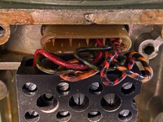

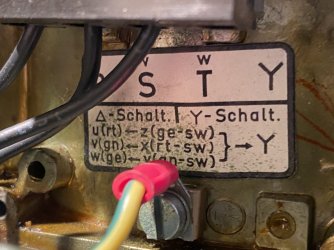

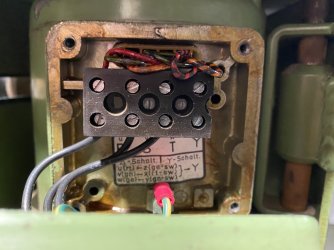

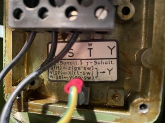

Guten Abend,
So, mal die Anschlüsse gesichtet, leider kein Dahlander Motor verbaut….

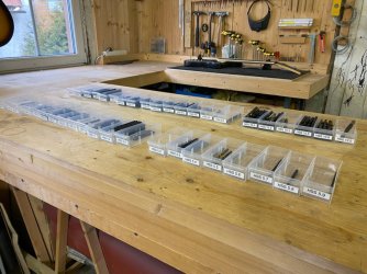

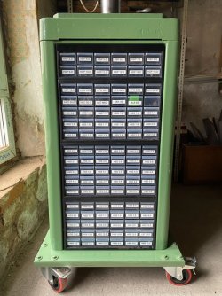

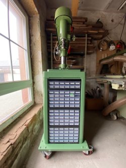

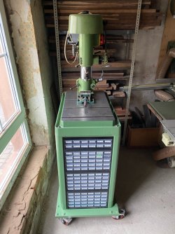

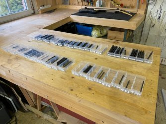

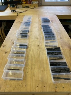

So, endlich kam ich mal dazu auch diese Projekt abzuschließen.
Als letztes musste ich noch alle Bohrer mal sortieren, die Fächer ordentlich beschriften und einsortieren.
So kann man dann auch zügig arbeiten….

8.981
...eben erst gesehen. Ich würde an Deiner Stelle das "leider" aus dem Satz streichen. Immerhin nimmt Dir das die sonst ziemlich zwangsläufige Entscheidung zwischen hoher und niedriger Drehzahl ab, wenn Du der Maschine einen Frequenzumrichter gönnen magst.
