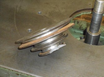

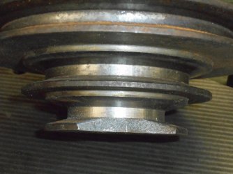

Und hier ein paar Bilder von den beiden Riemenscheiben welche mir noch etwas Kopfzerbrechen bereiten. Hier wäre ich sehr dankbar für brauchbare Tipps und Ratschläge was ich da machen könnte. Sicher kann ein Metaller sowas kopieren und neu drehen, aber ich kann es nicht bezahlen…
Ich habe auch schon rum gegoogelt ob man sowas nicht irgendwo als „Norm-Teile“ bekommt, aber leider nichts passendes gefunden.
Ich würde es mit Flüssigmetall beiformen und anschliessend nacharbeiten, sind keine sonderlich hohen Belastungen auf so einer Riemenscheibe.
Gruss Kersten

daran habe ich auch gedacht. Vorher eventuell noch ein paar dünne Stahlstifte in die Bruchstellen einbohren, in unterschiedlichen Richtungen. Quasi als Armierung.

Ich hoffe, du kriegst die Riemenscheiben wieder hin. Echt übel, hab ich auch noch nicht gesehen. Ein Sturzschaden lag da nicht vor, oder?

habe auch erstaunt festgestellt, dass dies Stufen-Keilriemenscheiben wohl keiner braucht
und daher
nirgends angeboten werden.
Scheppach und Elmag bieten Ersatzteile an, schweigen sich aber mit den Abmessungen aus..
Elmag.at vielleicht mal anrufen..mit denen hatte ich mal freundlichen Kontakt...
Ansonsten ebay.de habe ich eine englische Firma entdeckt vielleicht ist da was dabei.
(nach unten scrollen da sind noch andere Abstufungen)
Viel Glück

Zu der Riemenscheibe:
Neuanfertigen ist aufwendig, so eine Riemenscheibe muss man aus Rundmaterial drehen und da geht die Hälfte des Ausgangsmaterials in den Container.
Deswegen nutzen die Hersteller Gussrohlinge.
Ich würde die Bruchstellen mit Messinghartlot auffüllen und überdrehen lassen. Das ist wirtschaftlich vertretbar.
Stufenriemenscheiben sind Sonderanfertigungen und kein Normteil.

Hallo, das würde nicht funktionieren, da die Riemscheiben aus einem Kuststoff sind!!!!!

nein, ich denke nicht daß die Maschine mal umgefallen ist oder so. Ich denke wenn das Monster wirklich mal umfällt würde der Guss-Fuß, der Guss-Tisch usw. brechen und der Deckel wäre sehr verbogen.
Oder meinst Du daß die Riemenscheiben mal runtergefallen sind?
Das kann natürlich sein, wobei ich vermute was ganz anderes und sehr nahe liegendes...
Diese Riemenscheiben sitzen sehr stramm auf den Achsen, und ich glaube sie sind sogar leicht konisch und werden durch das fest schrauben von oben dann noch so riochtig auf die Achsen gepresst.
Und wenn man diese dann aber mal runter nehemn möchte und keine Geduld hat, bzw. keinen guten Abzieher verwendet, sonder da mit Schraubenzieher und Zangen dran rum hebelt....ich denke daß der Schaden eher so entstanden ist.

Ja, es gibt eine Einstellung da sind an beiden Scheiben keine Schäden...
Auch die Einstellungen mit Schäden "funktionieren", also man hört es halt etwas und ich denke dem Keilriemen tut das auch nicht gut.
Und womöglich würde ich die Scheiben dann noch mehr zerstören.
Die Einstellung welche ich jetzt benutzen kann ist die 2. schnellste mit ca. 1950 U/min, und natürlich kann man durch das wechslen der Scheiben und auch durch die Verwendung des Zahnrad-Vorsatz-Getriebes schon einige verschieden Drehzahlen einstellen.
Also eigentlich auch so ganz gut verwendbar. Wobei ich die Einstellung mit 2800 schon haben möchte....
Einen großen, guten SIEMENS Frequenzumrichter hab ich sowwieso an der Wand hängen...das wäre also nicht das Problem.

Wenn die Scheiben aus Kunststoff sind ist es vielleicht ja deutlich weniger teuer sich neue drehen zu lassen.
Oder du fragst mal bei Mädler nach ob es nicht auch möglich ist mehrere einzelne Scheiben übereinander auf die Welle zu schieben, muss ja nicht aus einem Teil sein, oder?
Wellendurchmesser bestimmen und mit Mädler telefonieren, denke da wie Lorenzo, wer weiß was die Profis sagen.

Das bringt nicht viel, auf der Bohrpinole sitzen Riemenscheiben üblicherweise mit Konuspassung, weil keine Passfeder durch die hohl gebohrte Welle Platz hat. Jeder Hersteller hat seine eigenen Konusmaße. Die Riemenscheibe am Motor sind sicher mit einer Passfeder genutet.
Die Bruchstelle sieht am PC wie das von Hartpapier aus, nicht wie Grauguss. Das bricht eine sandgestrahlte Oberfläche rau ab, nicht wie Glas. Die Glasbruch-Optik spricht eher für Hartplastik.

Hallo, nein die Scheiben sind defintiv nicht aus Metal, leider...
Das ist irgend ein hartes Plastik, Perinax eher nicht, mich erinnert es an Bakelit, was es aber sicherlich nicht ist...
Und ja, das Loch in der Mitte is leicht konisch, was das ganze natürlich richtig kompliziert macht.
Ich denke ich werde erstmal versuchen das fehlende Material zu "ersetzten". Sprich "auskitten"
und mit Feile und Schelifpapier bei arbeiten. Bei solchen Sachen habe ich ein recht ruhiges Händchen und denke das würde
ich schon recht ordentlich hin bekomm.
Wobei ich mich dann frage ob diese Metal-Knete dann das beste ist was ich nehemn kann?

Unter anderem, alles was irgendwie Phenolharz ist. Kann aber sein, dass kein Gewebe eingearbeitet ist und es wirklich Bakelit ist.
Mädler hat nur Keilriemenscheiben mit Taper-Buchsen Aufnahme, die passen nicht und sind viel zu teuer. Alles was es nicht im Programm gibt, kann man dort anfertigen lassen. Ob das billig ist, weiß ich nicht, ich geh mal nicht davon aus.
Ich hatte noch keine hohle Bohrpinole, die an der Riemenscheibe eine Passfeder hatte, weil da eben die Wandung der Welle zu klein ist. Deswegen sitzen die üblicherweise auf einem Konus.
