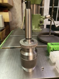

ich habe als erstes den Kegeldorn in Verdacht und möchte den mal tauschen.
Habe das Bohrfutter mit Dorn gestern auf eine geläppte Messplatte von WENZEL gestellt,
Messuhr von MITUTOYO auf einen Magnetfuß nebendran und von Hand mal gedreht.
Der Dorn eiert so ca 7/10 !!!!!
Ich hab den Dorn heute früh dann aus dem Bohrfutter genommen, das war gar nicht einfach...und das Bohrfutter dann mal an einer anderen
Maschine auf der Arbeit mit einem anderen Dorn getestet. Wesentlich besser, aber nicht perfekt.
Wobei halt die Maschine hier auf der Arbeit auch recht alt ist und der Dorn welchen ich zum Test
verwenden konnte auch schon älter ist.
ALso brauche ich erstaml einen neuen, perfekten Dorn.
Ich brauche MK2 B16.
Welchen Hersteller kann man da nehmen?
Der Dorn soll schon sehr ordentlich rund laufen damit ich dort den Fehler ausschließen kann.
Von RÖHM kostet so ein Dorn 7€, das kommt mir Suspekt vor...

Ich glaube ich habe da schlecht erklärt wie ich gemessen habe...
Zum Gegenprüfen hab ich das gleiche mit einem (alten) RÖHM Futter mit einem anderen Dorn drinnen gemacht.
Da waren es 1/10mm Unrundlauf.
Ich habd as ganze dann, weil ich es selber nicht ganz glauben konnte, ca. 20 mal wiederholt.
Immer daß gleiche Ergebnis...
Und das Tauschen der Kegeldorne heute früh hat ja auch genau mein Messergebnis bestätigt.

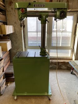

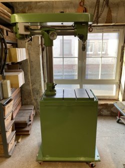

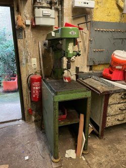

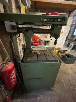

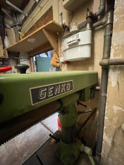

Erstmal die Bilder aus der Ebay Kleinanzeige, also wie ich die Maschine in dem „Schuppen“ vorgefunden habe.
Wie man unschwer sieht ziemlich verdreckt, ranzig und der Unterschrank teilweise sogar rostig.

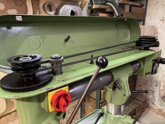

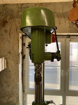

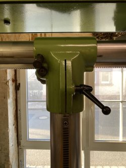

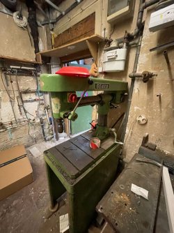

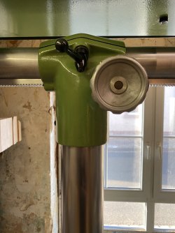

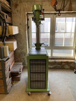

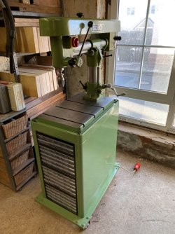

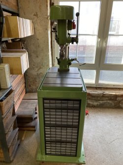

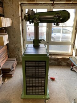

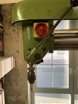

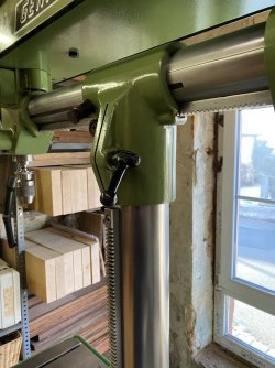

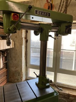

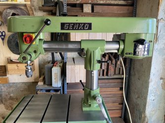

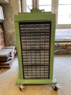

Und hier ein paar Bilder wie die Maschine jetzt in meiner “Werkstatt“ steht:

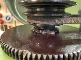

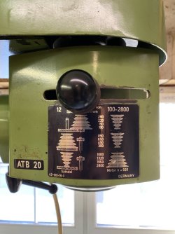

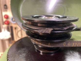

Und hier ein paar Bilder von den beiden Riemenscheiben welche mir noch etwas Kopfzerbrechen bereiten. Hier wäre ich sehr dankbar für brauchbare Tipps und Ratschläge was ich da machen könnte. Sicher kann ein Metaller sowas kopieren und neu drehen, aber ich kann es nicht bezahlen…
Ich habe auch schon rum gegoogelt ob man sowas nicht irgendwo als „Norm-Teile“ bekommt, aber leider nichts passendes gefunden.

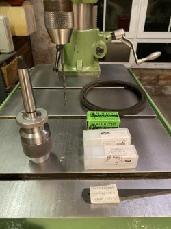

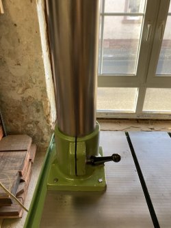

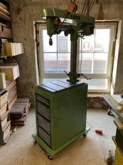

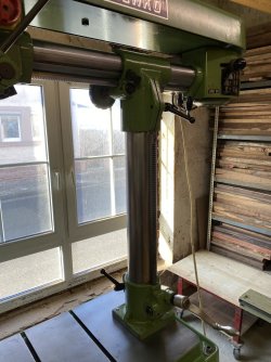

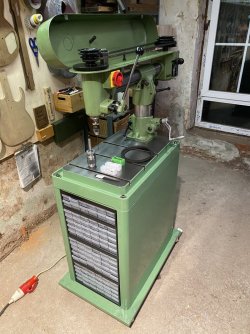

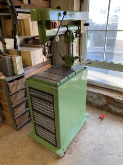

Wie man (hoffentlich…) sieht hab ich mir schon etwas Mühe gegeben um die Maschine wieder etwas ansehnlicher zu bekommen.
Folgende Arbeiten hab ich vorgenommen:
- den Unterschrank mit dem Exzenterschleifer kurz abgeschliffen und mit Acrylharzlack in Reseda Grün angepinselt
- den Unterschrank auf eine 30mm Siebdruckplatte montiert
- dann das ganze Konstrukt auf 4 LENTE Schwerlastrollen ROT gestellt.
- den Maschinentisch abgeschrubt und poliert bis die Finger durch waren und mein alter BOSCH Exzenterschleifer nach 20 Jahren abgeraucht ist
- die Säule und die Quertraverse gereinigt und poliert, natürlich auch die Zahnstangen und Zahnräder gereinigt.
- den Fuß der Säule und die Maschine selber, also alles was grün ist mit SEHR viel WD40 und MOS2 getränkt, geschrubbt, poliert und versucht so viel wie möglich von dem alten Dreck zu entfernen.
NEU gekauft wurden:
- Keilriemen 190cm, um auch die hohen Drehzahlen anwählen zu können. Man braucht für die Maschine tatsächlich 2 Keilriemen. Wenn man das Zahnrad mit benutzen möchte um die niedrigen Drehzahlen zu wählen braucht man einen mit 170cm, der war dabei.

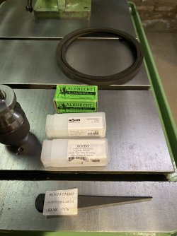

- zwei neu RÖHM Morsekegel MK2, einmal in B12 und einmal in B16
- auf EBay Kleinanzeigen ein unbenutztes, original im schönen Karton verpackt und in Ölpapier eingewickeltes ALBRECHT Bohrfutter 0,0 - 6,5mm. Das braucht ich weil ich halt schon öfters auch mal Bohrer mit 0,6 oder 0,8 mm benutzen muss.
- 4 STANLEY Sortimentskästen welche genau in die 37cm breite Öffnung des Unterschranks passen. Da werden natürlich noch alle Bohrer einsortiert.
Und viel, viel Schleifvließ, Stahlwolle und WD40
Das alte ALBRECHT Bohrfutter welches dabei war, habe ich sehr sorgfältig gereinigt und poliert, aber ich denke es hat eine kleine Unwuch, leider.

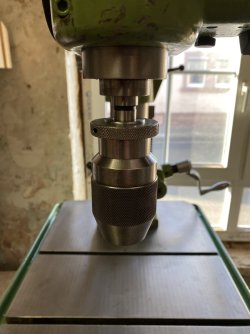

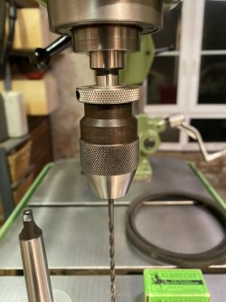

RUNDLAUF:
Also, mit dem neuen RÖHM Morsekegel in der Maschine, Messe ich mit einem BOSCH Magnetstativ und eine guten Messuhr eine Rundlauf-Abweichung am Ende des Morsekegels von 0,020 vielleicht auch 0,025mm, also so ca. 2 Hunderstell. Ich denke das ist so der Wert den man erwarten kann. Spiel hat sie weder in der Pinole noch in der Spindel, das passt alles.
Mit dem neuen kleinen ALBRECHT Futter läuft die Maschine sehr gut, mit dem älteren Futter messe ich allerdings dann an einem Bohrer ca 8-10 / 100mm Abweichung. Ich vermute das Futter ist nicht mehr ganz perfekt.
Finanziell konnte ich das ganze Projekt im Rahmen halten, wobei da natürlich schon etwas Zeit rein geflossen ist. Aber mir macht sowas ja Spaß und man kennt danach die Maschine sehr gut.
Ich werde mir wahrscheinlich noch ein neues großes ALBRECHT Futter besorgen, aber da warte ich bis auf EBay Kleinanzeigen mal was gutes drinnen ist, ansonsten sind die Dinger ja neu nicht bezahlbar.
Die Maschine ist in real wirklich sehr beeindruckend. So wie sie da jetzt auf den Rollen steht ist sie in komplette ausgefahrenem Zustand 205 cm hoch. Macht schon was her.
Natürlich läuft jetzt jede Verstellmöglichkeit wieder perfekt leichtgängig und sehr präzise.
Das ist meiner Meinung nach schon richtig guter Maschinen-Bau.
So richtig Test-Bohren konnte ich noch gar nicht, wird aber bald erfolgen….
Da bin ich
18. Januar 2021
1.492
Die ist richtig schön geworden, meinen Respekt
bezüglich bohrfutter kannst du auch mal nach abw, exakt oder Alpha schauen ,
die sind gleichwertig mit den schon genannten

die Maschine sieht richtig gut aus aber wie bitte hat jdm die Keilriemenscheiben behandelt. Sieht fast nach Verstellung per Hammer aus. Naja sie wird bei dir sicher besser behandelt. Keilriemen sind ja nach wie vor sehr gängige Übertragungsmgl evtl kann man eine alte Maschine ausschlachten.
Dietrich
18. Januar 2004
6.615
Taunus
Hallo Dalbergia,
alles richtig gemacht, ein sehr netter Kollege aus dem Woodworking, den ich persönlich kennen lernen durfte, nannte die ATB damals," sieht aus wie die Mutter aller Bohrständer":emoji_slight_smile:
Die Zahnstangen sehen auch nach bald einem halben Jahrhundert besser aus als die hingeko..ten an Fernost-Maschinen die teils aus Zinkdruckguß gespritzt sind.
Einen Lieferanten habe ich für die Riemenscheiben nicht, aber wenn man "Riemenscheiben auf Maß" sucht gibt es einige Einträge, Maße ermitteln, anrufen und fragen was es kostet, wenn da was aus dem Automaten am Lager liegt ist es sicher günstiger als beim Schlosser drehen lassen.
Gruß Dietrich
