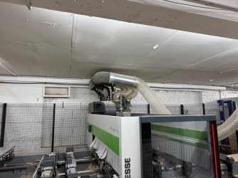

bei 2600 RH wird es bei den meisten CNC extrem grenzwertig werden. Meine Rover A ging gerade noch so rein, Felder hätte auch tricksen müssen.
